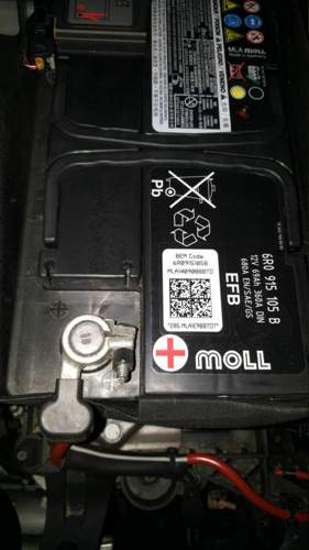

Hat jemand die Teilenummer von der PlusPol-Abdeckung im Motorraum? Meine ist verschwunden?
Viele Grüße
ich bin heute nicht mit dem Passat unterwegs. Ich kann aber gerne heute Abend mal danach gucken. Ich glaube schon, dass da Filz ist. Die Teilenummer wird ja auch bestimmt auf der Abdeckung draufstehen.

So, wie versprochen nocheinmal nachgeguckt.
Filz am Gurtschloss ist vorhanden. Abdeckung Pluspol kann ich nicht sagen, weil keiner vorhanden ist. Zumindest bei mir auch nicht. Ich denke dann aber nirgendwo.
