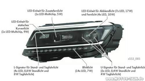

@Achtung_Baby schrieb am 7. August 2016 um 16:45:36 Uhr:
Deshalb meine Frage, ob die Variante mit dem Nebelscheinwerfer nur nachträglich programmiert sein kann.
Würde ich so sehen. Möglich aber auch, dass es am Anfang noch andere Varianten gab. Aktuell gehen bei High die Nebler nur manuell an und das stat. Kurvenlicht ist im Scheinwerfer (siehe Schema vom Tiger, gilt aber für den Passat analog).
Led-high

@DVE schrieb am 7. August 2016 um 21:35:31 Uhr:
Nicht ganz - der Passat hat nämlich dynamisches Kurvenlicht, welches über den LED Hauptscheinwerfer läuft. Die LED die in diesem Schema als "statisches Kurvenlicht" bezeichnet wird, ist beim Passat das Abbiegelicht.
