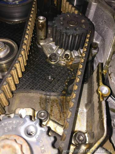

Mit entsetzen musste ich feststellen das bei 35 000 km die Pumpe undicht ist Kulanz 50:50 auf Arbeit und Material bekommen trotzdem 212 Euro :-( Baujahr 2013

@Tiguan_mk schrieb am 25. April 2017 um 18:31:11 Uhr:
Img-6722
Ist der Zahnriemen auch versifft, oder täuscht das Bild? Wenn ja, muß der neu.
Nein Riemen ist nichts
Wo ist die Leckage? Sieht man die eindeutig?
Mein '12 CFFB mit 75500km hatte auch Kühlmittelverlust, es wurde eine neue Pumpe verbaut. Eigenleistung 200€, der Rest ging auf Sachmängelhaftung (Schaden leider erst nach 6 Monaten aufgetreten)
