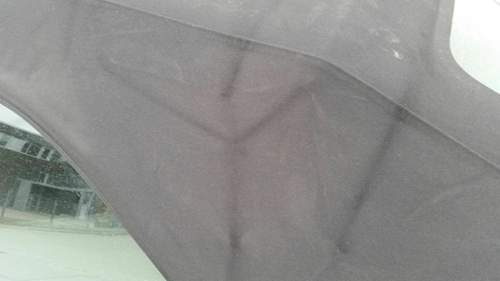

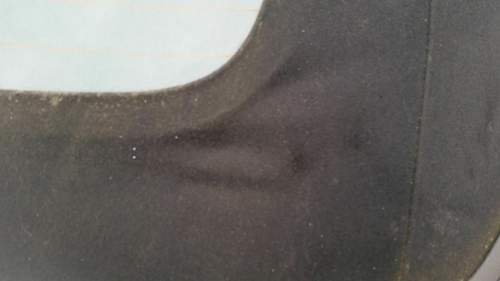

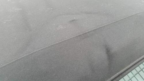

Ich wollte mal eure Meinung zum Zustand des Verdecks einholen. Der Wagen ist jetzt ca. 4 Jahre alt, als Vorfürwagen gekauft. Es sieht nach meinem Dafürhalten ziemlich "zerknittert" aus. Muss man sowas pflegen, oder neu imprägnieren?
Was mir aber mehr Sorgen bereitet sind verschiedene Verschleißstellen, da ist das Verdeck teilweise schon aufgeraut. Vor allen an den Knickstellen.
An einer Stelle habe ich bemerkt, dass es am Rand der Versenkung beim Öffnen oder Schließen scheuert. Aber nur auf einer Seite - siehe Fotos ...
Für Ratschläge wäre ich dankbar.
VG.

Hallo Betroffene,
aufgrund der aktuellen Entwicklung habe ich mich hier angemeldet und möchte ein paar Anmerkungen zu den Abschürfungen und Scheuerstellen am Verdeck des Golf 6 Cabrio machen. Evtl. kann dies als Entscheidungshilfe für andere Betroffene dienen.
Bedingt dadurch, dass wir bei jeder Gelegenheit offen fahren, zeigten sich schon bald unschöne Verletzungen an den Knickstellen des Verdeckstoff.
Noch während der Garantiezeit habe ich die Abschürfungen an unserem Verdeck bemängelt. Nach unzähligen Emails und Briefen wurde der Mangel wie bei so vielen anderen von VW als mangelnde Pflege deklariert und eine Reparatur auf deren Kosten abgelehnt.
Sie teilten uns schliesslich schriftlich mit, dass sie von einer weiteren Kommunikation in dieser Sache Abstand nehmen. (Ja, das habe ich schriftlich!)
Da wir uns nicht geschlagen geben wollten, führte der Weg notgedrungen zum Anwalt. VW blieb stur und der Anwalt riet uns dazu, eine Klage einreichen, was wir auch gemacht haben.
Das Gericht bestellte zur Klärung einen Sachverständigen. Dieser kam zur Erkenntnis, dass es sich keinesfalls um einen Pflegemangel handeln kann, sondern konstruktiv bedingt ist. Das es sich vermutlich NICHT um den üblichen Stand der Technik handelt wurde damit begründet dass es vergleichbare Cabrio-Hersteller gibt, die derartige Probleme nicht haben.
VW hat daraufhin überraschend eingelenkt und eine "Erledigungslösung" vorgeschlagen. Aus "prozessökonomischen Gründen" möchten sie den Rechtstreit nicht vollständig austragen. Warum nur? Präzedenzfall vermeiden?
Die Lösung sieht nun so aus, dass VW ein neues Verdeck bezahlt und sämtliche Kosten (Anwälte, Gerichtskosten, Sachverständigenkosten,,,) des Rechtstreits übernimmt.
Ich brauche nicht zu erwähnen, dass VW keinesfalls die Einschätzung des Sachverständigen teilt und weiterhin von einem Pflegemangel ausgeht. Alle Zahlungen werden daher nur aus Kulanz übernommen. Laut VW ist auch kein vergleichbarer Fall bekannt.
Alleine der Austausch des Verdeck hat nun über 4400 EUR gekostet. Bei dem neuen Verdeck sind auch gleich die geänderten Wasserauffangsäcke mitgetauscht worden. Damit haben wir hoffentlich auch kein Wasser mehr im Kofferraum-Seitenfach. Ja, auch davon waren wir leider betroffen.
Als Fazit kann ich nur dazu raten, sich nicht abwimmeln lassen..... ;-) Leider geht das offensichtlich nur über den teuren und langwierigen Rechtsweg. Schade eigentlich. Wir hätten uns mit viel weniger zufrieden gegeben.

Bzgl. der Scheuerstellen gibt es seitens von VW auch eine Technische Produktinformation.
Die TPI lautet: 2035803/2
Genau, und in dieser steht, das die Scheuerstellen entstehen wenn das Dach dreckig geöffnet wird.
Also laut tpi kein Garantiefall
Es ist auch nach Bedienungsanleitung verboten ein nasses Dach zu öffnen.

Ich habe nun, nachdem hier im Forum viel darüber geschrieben wurde diese Scheuerstellen und deren Entwicklung an meinen beiden Cabbys beobachtet und musste feststellen, ab einem bestimmten Stadium geht der Verfall zügig voran.
Mein R ist jetzt in der Werkstatt mit dem Auftrag zur Mängelbeseitigung, ich bin gespannt wie sich VW hierzu äußern wird! Der R geht bald aus der Neuwagengarantie, bekommt dann aber noch ein Zusatzjahr spendiert.
Die Stellen sind hier auch noch nicht so dramatisch. Ich weiß aber von meinem 1.4er Cabby wie das in weiteren 2 Jahren aussieht. Der wird anschließend auf den Hof gestellt, wird bald 4, hat aber die Neuwagengarantieverlängerung auf 4 Jahre.
Ein Telefonat mit einem Sattler hat mich letztendlich dazu bewegt hier tätig zu werden. Das Dach kostet mit Montage nicht 600 Euro wie bei meinem 3er Golf Cabrio, sondern liegt wohl irgendwo zwischen 3 und 4 Tausend Euro (Angabe ohne Gewähr). Seine Aussage...absolute Fehlkonstruktion...das lasse ich mal unkommentiert stehen 😁

Meine Theorie: Die Scheuerstellen entstehen bei schnellerem Fahren mit offenem Verdeck. Der Fahrtwind greift unter das zusammengefaltete Verdeck, bekanntlich gibt es keine Abdeckung, anders als bei anderen Cabriolets, und durch den Winddruck scheuern sich vom Gestänge aneinander gedrückte Stoffschichten gegenseitig auf.
Ich komme darauf, weil ich die Scheuerstellen zunächst nicht hatte. Zumindest habe ich nichts davon gesehen. Nach einer längeren Autobahnfahrt mit offenem Verdeck (und aufgestelltem Windschott) im heißen Sommer 2015, teils mit Tempi über 190 Km/h, waren sie dann da. Besser ist es wohl, das Dach dann zuzumachen oder eben nicht sehr schnell zu fahren.
Übrigens: Bereits ab etwa Tempo 60 Km/h sehe ich das zusammengefaltete Verdeck im Rückspiegel flattern, sofern die Scheiben heruntergefahren sind. Das sieht in Bezug auf Langzeithaltbarkeit nicht gerade vertrauenerweckend aus. Fährt man die Fenster hoch, hört das Flattern auf.

@supermailo : mach doch mal Fotos von dem kleinen TSI, wie es aussieht.
Bilder, Golf Cabrio aus 06/2012
20160313-170222
20160313-170252
20160313-170133
+5
Wow , das sieht aber schon schlimm aus .
Japp, definitiv krass! meiner ist von 08 / 2011, und wird nur bei schönem wetter bewegt.
Soweit ist der noch nicht vom Verdeckverschleiß, Laufleistung 40.500 km.
