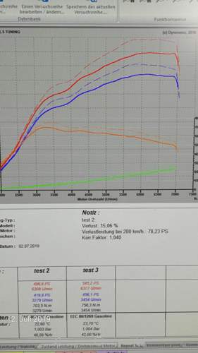

Mit den Leistungsdaten bin ich soweit zufrieden. Unterm Strich kamen ~ 509 PS raus und ~ 728 NM
Denke das ist ein guter Wert. Jetzt mal schauen wie es mit der Standfestigkeit aussieht. Das kann nur der Langzeittest zeigen.
Alles in Allem geht der RS3 richtig gut vorwärts. natürlich müssen nun erstmal wieder fleißig Daten im MSTG gesammelt werden. Erst nach einem erneuten Einfahren (300-500km) soll das Fahrzeug noch mal besser laufen.
Die Aussage das ein Fahrzeug nach 300-500 km Leistung verlieren soll LINK hat sich bei mir nicht bestätigt.
Ich bin mit der Stage 2 rund 2000 km gefahren und die Werte waren identisch d.h. an PS war sogar 22 PS mehr da und das Drehmoment war auf gleichem Niveau geblieben allerdings muss man fairerweise sagen es waren nicht die gleichen Bedingungen zwischen Stage2 Endmessung und Stage3 Eingangsmessung.

@dauntless schrieb am 21. September 2020 um 10:17:19 Uhr:
Da freut sich das DSG mit 753 Nm. :)
Es sind 758,3 NM :p
und das sollte dem Getriebe nichts ausmachen.... unser Getriebe könnte sogar noch mehr ab.
Einzige Problem ist ggf. die Kupplung!
Aber das liegt auch am Fahrer undzwar wenn man ständig untertourig fährt und dann den kick down macht.
Das Getriebe ist völlig unproblematisch! Lediglich in den unteren Gängen sollte man das Drehmoment begrenzt halten, ähnlich wie es AMG bei allen Fahrzeugen macht.
Auch deine KW und die Pleuel freuen sich wenn nem 750 Nm Hammer auf den Deckel bekommen. Besonders der 5. Zylinder (dort brechen sie).
@dauntless schrieb am 21. September 2020 um 10:40:56 Uhr:
Ja das ist in der Tat schon ziemlich viel Drehmoment. Es hängt aber immer davon ab, wann das Drehmoment freigegeben ist.
Ja das ist schon hart an der Grenze vielleicht sogar drüber.... aber deshalb hatte ich ja einen Rat/Tipp gegeben.
Für jemanden der sein RS3 ständig am Limit bewegt ist es nicht ratsam....
Da sollte man eine Drehmoment Begrenzung programmieren
Das Tuning sieht mir nach Ladedruck-tuning. Schoen den Blasebalg bis Anschlag aufdrehen daher das hihe Drehmoment. Ist natuerlich top fuer die Zuverlaessigkeit.
@dauntless schrieb am 21. September 2020 um 10:50:32 Uhr:
Du hast ja mal gar keine Ahnung.... aber Hauptsache was schreiben ... und einfach Behauptungen aufstellen ....
Ladedrucktuning..... ja neee ist klar :mad:
Klar wird der Ladedruck angepasst so wie andere Parametern....
Hast du dich eigentlich mal mit dem Thema befasst?
Damit meinte ich dass der Ladedruck so hoch wie moeglich geschraubt wird um einen schoenen Tritt in den Hintern zu generieren. Ist sehr riskant fuers Material und zerstoert den Motor aber es fuehlt sich geil an (solange der Kasten faehrt).

deshalb werden auch hardware angepasst und nicht nur software... wer jeden tag vollgas gibt bei 750nm ja dann wird es schnell den geist aufgeben, das ist dann nicht mehr 0815.
und nur ladedruck hochballern bringt nichts. kannst ja 3bar fahren aber ob es sinn macht?
@dauntless schrieb am 21. September 2020 um 12:51:25 Uhr:
Ich habe das schon verstanden.... und nein bei mir wurde kein sogenanntes Ladedrucktuning betrieben.
Bei der Leistungssteigerung/Chiptuning werden immer die Kennfelder Ladedruck/Sprit/Zündung geändert sonst bekommst du gar keine Mehrleistung generiert !
Zudem wird die Luftzufuhr geändert bzw. Luftmenge vergrößert und wenn möglich gekühlt durch zB. LLK. Und wenn du dir das Diagramm anschaust dann siehst du eine gleichmäßige ansteigende Kurve !
Was du meinst mit aufpumpen da sieht die Kurve anders aus und zwar hast die Leistung im peek quasi in Leistungsspitzen und danach fällt die Leistung schlagartig ab, das habe ich aber nicht.
Meine Leistung ist auch nicht nur durch Softwareanpassung realisierbar gewesen sondern man muss auch Hardware anpassen wie Downpipe, 3,5" AGA, größere Ansaugung und Turbo Inlet Pipe.
Bei meiner Leistungssteigerung bleibt die Diagnosefunktion und Schutzvorrichtung weiterhin aktiv.
Der Motor ist nicht fuer 750 Nm ausgelegt. Bist weit drueber. Schon bei 600 Nm kanns dir an den Schwachstellen den Motor verbiegen. Da helfen auch keine Schutzfunktionen.
