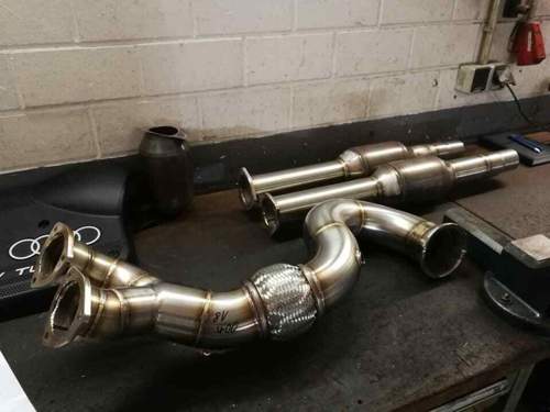

Für Stage 3 wurde nun eine größere Ansaugung, eigene Downpipe verbaut und 2x Katmodule 200 Zeller von HJS ! Ohne dem gibt es keinen TÜV! Apropos TÜV - das war mir wichtig deshalb ist SLS für mich auch eine TOP Adresse.
Der Aus und Einbau war etwas tricky - halt wenig Platz. Nachdem die Teile verbaut waren wurde mir noch die SLS AGA montiert um die mal hören zu können. Die AGA kam später wieder ab - aber der Klang war schon nicht übel - hat mir gut gefallen und live kommt es immer besser rüber als in einem Video. Kann man mit der Serie nicht vergleichen da mein RS sich eher blechern anhört dagegen.

Anbei noch ein paar Bilder
Neue DP mit Katmodule so wie von der AGA die natürlich nicht ausgerichtet wurde für eine Klangprobe.

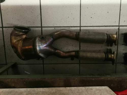

Nicht zu übersehen der klobige Kat vorne an der Serien DP der direkt am Turbo sitzt.

Kat raus
Und dann? Was machst du dann beim TÜV?
Hast Du ein Facelift oder Vorfacelift?
Beim Facelift gibt's kein Vorkat
Kauf dir eine gescheite DP mit Bodenkats, wenn du mehr Leistung fahren willst dann bekommst du die bei zb HPerformance eingetragen.
Ist Facelift
Achso der hat kein Vorkat, das wusste ich nicht danke für die Info.

Ja das Bild von mir zeigt meine original DP von meinem RS3 FL mir dem fetten KAT direkt am Turbo
Ich habe bei SLS Tuning mir eine DP mit 2 HJS Kats verbauen lassen :)

Deswegen wollte ich auch den Kat nach dem Turbo entfernen lassen.
Wenn Du die original DP bearbeitest, also den Kat darin entfernst, dann hast Du überhaupt keinen Kat mehr. Dann bleibt Dir für die Zukunft nichts anderes übrig, auf Bodenkats umzurüsten.
Deswegen hatte ich dich doch gefragt was du vor hast und welches Modell du fährst.
Dein Modell verfügt über keinen Vorkat mehr!
Der RS FL hat einen großen Kat direkt am Turbo (siehe Bild von mir oben).
Wenn du den wegmachst dann fährst du komplett ohne Kat.
Das ist nicht nur Steuerhinterziehung sondern auch Verlust er ABE und somit Verlust des Versicherungsschutz. Bei der nächsten HU/AU würde ich gerne daneben stehen :D:D:D
Einzige Möglichkeit du nimmst eine Downpipe und lässt dir zwei 200 Zeller Unterflurkats von HJS verbauen. Hiermit wäre TÜV möglich allerdings nur in Verbindung mit einer Leistungssteigerung!
siehe Bild - das wurde bei mir verbaut
DP mit HJS Kats
