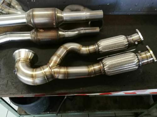

Ja nun kam Stage 3 von SLS Tuning an Bord.
Warum SLS Tuning ?
Da gibt es viele Gründe angefangen von der Nähe keine 200 km von mir. Die Kompetenz von Steffen und es gibt so gut wie keine negativen Resonanzen über SLS im Internet und das will schon etwas heißen in der heutigen Zeit wo ja schnell mal geschrieben wird das alles scheiße war wenn man mal nicht so zufrieden ist ! Das alles gut verlaufen ist schreiben die wenigsten wie gesagt bei negativen Ereignissen wird sofort in die Tastatur gehackt um denjenigen eines auszuwischen!
Für Stage 3 wurde nun eine größere Ansaugung, eigene Downpipe verbaut und 2x Katmodule 200 Zeller von HJS ! Ohne dem gibt es keinen TÜV! Apropos TÜV - das war mir wichtig deshalb ist SLS für mich auch eine TOP Adresse.
Der Aus und Einbau war etwas tricky - halt wenig Platz. Nachdem die Teile verbaut waren wurde mir noch die SLS AGA montiert um die mal hören zu können. Die AGA kam später wieder ab - aber der Klang war schon nicht übel - hat mir gut gefallen und live kommt es immer besser rüber als in einem Video. Kann man mit der Serie nicht vergleichen da mein RS sich eher blechern anhört dagegen.
Ob die noch an meinem RS kommt weiß ich noch nicht und hängt auch noch davon ab wie mir das Rasseln auf die Nerven geht. Ja das ist tatsächlich ein kleines Übel denn die 3,5Zoll DP transportiert das Wastegate Rasseln doch schon arg. Das hatte ich vorher nicht so wahrgenommen. Hier würde dann die Komplett AGA für Ruhe sorgen genauso wären die Geräusche der Klappe verschwunden.

Anbei noch ein paar Bilder
Neue DP mit Katmodule so wie von der AGA die natürlich nicht ausgerichtet wurde für eine Klangprobe.
Nicht zu übersehen der klobige Kat vorne an der Serien DP der direkt am Turbo sitzt.
