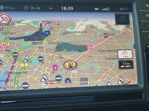

Bei meinem DP wird bei aktiver Routenführung der Verkehrsfluss bei freier Fahrt nicht angezeigt (grün). Andere Straßen, z.B BAB oder Hauptverkehrsstraßen werden in grün angezeigt (siehe Foto) hat noch jem. das Problem oder weiß jem. Abhilfe, oder ist es sogar normal, dass es nur in grün angezeigt wird wenn die Information auch für genau die Route vorliegt? Im Prinzip kann man sich ja denken, dass die Strecke frei ist, wenn Sie nicht rot markiert wird, etwas wundern tut mich das Ganze aber schon, daher wäre ich über jede hilfreiche Antwort froh.
Danke schon mal vorab.
