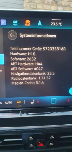

Hier mein softwarestand. Fall es von interesse ist
BJ 02/25 und keine Probleme
Bild #211589169
