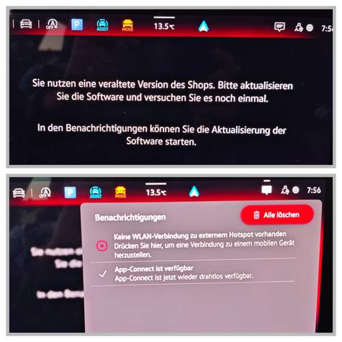

Ich habe meinen Golf GTI 265 PS (ab 07/24) nun seit 2 Tagen. Im Prinzip funktioniert - nach anfänglichen Problemen mit dem User - alles (Login / Hauptuser / App mit Verifikation), nur nach einem Klick im Infotainment auf Shop kommt die Meldung, dieser sei veraltet und ich solle aktualisieren. Finde aber nirgends eine Möglichkeit dazu.
Hardware: H10
Software: 2460
ABT Hardware: H43
ABT Software: 4045
Gridart-20240920-113413726-original
Deaktiviere doch den WLAN-Hotspot, damit die eSim wieder aktiv wird. Das kannst du in den Einstellungen bei WLAN machen.
[Unnötiges Vollzitat von MOTOR-TALK entfernt.]
Das Funktioniert leider auch nicht. Zumindest bei mir. Gleiches Problem, plus kein Webradio und IDA ist Offline. Weltkugel ist bei mir weiß, auch die App funktioniert inkl. Verriegelung etc.
