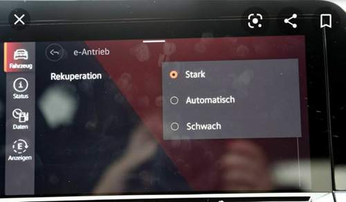

Kann mal jemand den Screenshot davon schicken, wo das eingestellt werden kann/ soll?
@TPursch schrieb am 3. Mai 2021 um 12:26:55 Uhr:
Von Google. Hilft das?
Fahrzeug - e-antrieb
Mann hat das doch schön selber in der Hand, einfach Gang einlegen am Lenkradpaddel links, rechts wieder hoch und schon segelt er wieder.
