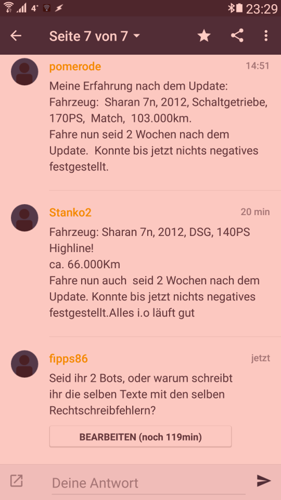

Meine Erfahrung nach dem Update:
Fahrzeug: Sharan 7n, 2012, Schaltgetriebe, 170PS, Match, 103.000km.
Fahre nun seid 2 Wochen nach dem Update. Konnte bis jetzt nichts negatives festgestellt.
Fahrzeug:
Sharan 7N, 2012, DSG, 140PS Highline!
ca. 500 km und 19 Tage nach dem Update
Bis jetzt läuft das Auto normal.Keine Probleme
Seid ihr 2 Bots, oder warum schreibt ihr die selben Texte mit den selben Rechtschreibfehlern?
Nachträglich den Beitrag bearbeiten ohne auf den Kontext zu antworten trägt nicht gerade zur Vertrauensbildung bei.
Volkswagen traue ich mittlerweile alles zu, daher hier der ursprüngliche Beitrag im Bild ;)

Sage ein mal was ist los mit Dir? Habe in der Hektik keine Zeit nicht geschaut einen Fehler gemacht habe einfach den Text kopiert wollte nur kurz berichten das ich keine Probleme bis jetzt nach ca. 500 km und 19 Tagen habe und die Kiste normal läuft. Entschuldigung
Hi Stanko, wie bereits geschrieben war es auffällig das die Texte zwar minimal abwichen, aber fast 1:1 kopiert waren.
Dies ist im Internet heute nicht mehr unüblich wenn es darum geht Menschenmengen in eine Richtung beeinflussen zu wollen (Stichwort: Bots, Trolle).
Da die VAG mittlerweile mit allen Mitteln versucht die betroffenen Fahrzeughalter zum Update zu bewegen kommt bei solchen Momenten ein fader Beigeschmack auf, vorallem dann wenn ein Beitrag nachträglich bearbeitet wird und man nun selbst für den Aussenstehenden unglaubwürdig im Raum steht.
Es geht bei VAG um viel Geld, und dem Konzern ist es lieber wenn es sich bei diesem Geld um das der betroffenen Fahrzeughalter handelt (Stichwort Schadenersatzansprüche, "Update auf Kundenwunsch" usw.)
Ich halte mich jedoch weitgehend von der Diskussion über die Machenschaften von VW zurück, da ich mir lieber eine eigene Meinung bilde und auf plausible Erfahrungsberichte setze die auch kritischen Diskussionen und Hinterfragungen standhalten.
Ich möchte aber nicht behaupten dass deine Erfahrungen nicht der Wahrheit entsprechen, dazu müsste ich dich als Person kennen um dich einschätzen zu können.
Für meinen Beitrag war lediglich ausschlaggebend dass er genau in das Muster der Verschleierungskampagne von VW passte.
Also, Schwamm drüber und nichts für ungut :)
