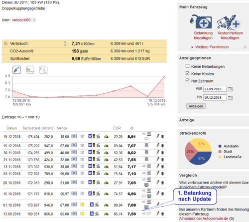

Ich melde mich hier auch mal wieder zu Wort.
Ich bin kein Freund dieser Maßnahme und habe im September auch nur die Software updaten lassen, weil mir die Zulassungsstelle innerhalb 7 Tage die Kiste stilllegen wollte ;)
Mittlerweile sind 6300KM seit dem Update auf die Uhr dazu gekommen.
Bisher keinerlei Auffälligkeiten seitens Geräusche, Verbrauch oder Verschleiß.
Ich behalte natürlich weiterhin die Messwerte der Injektoren, AGR und DPF im Auge.
Letzten Montag musste ich zu SEAT um das Adblue auffüllen zu lassen.
14 Liter wurden nachgefüllt.
Mein Dieselverbrauch ist bei durchschnittlich identischer Fahrweise und Strecke gleich geblieben.
Ich logge seit mehreren Jahren die Verbräuche mit Spritmonitor.
Unten ein Screenshoot vom Spritmonitor seit dem Update am 12.09.2018
https://i.imgur.com/bB7Want.png
Ich bin äußerst skeptisch bei diesem Update.
Ich habe fast die Vermutung dass ich ein Placebo-Update erhalten habe - das Update benötigte knapp 2,5h in der Werkstatt.
Bisher läuft die Kiste fast zu gut im Vergleich zu vielen anderen Meldungen hier.
Spritmonitor seit Update
Hast Du denn mal den aktuellen Softwarestand ausgelesen?
