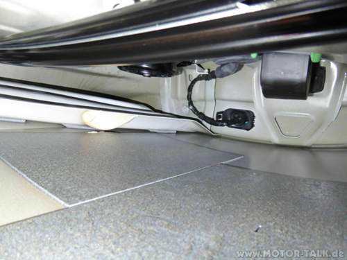

P1050936

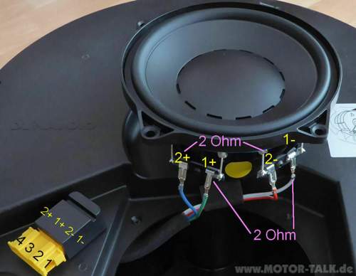

Hat jemand die belegung des steckers des Reserveradmuldensubwoofers parat?
Kommt da auch 12v für einen aktivverstärker an?
An dem Stecker liegen Signale an (je nach Pegel deutlich mehr als 12V) und keine Versorgungsspannung von 12V für eine Endstufe. Du mußt diese Signale in einen High Level Input einer Endstufe führen, alternativ in einen High/Low Konverter.
Danke DVE, das ist ja doof, dachte schon ich könnte da mein sub und amp irgendwo ohne viel arbeit anschliessen, aber wenn 12v fehlt wirds schwer

Das ist ja doof, dachte schon ich könnte da mein sub und amp irgendwo ohne viel arbeit anschliessen, aber wenn 12v fehlt wirds schwer.
Im Kofferraum ist doch gleich die Batterie, dort habe ich mir die 12V geholt, kein großer Aufwand.
Alternativ einen passiven Sub in entsprechendem Gehäuse - bringt auch 'ne ganze Menge.
