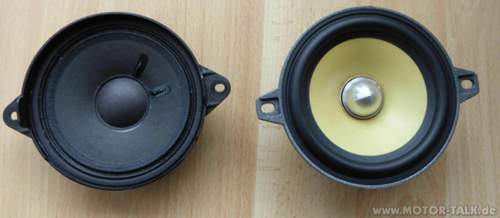

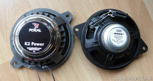

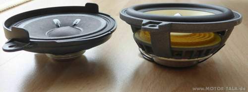

Einzelne Lautsprecher tauschen ist immer eine Option, das alleine bringts aber nicht viel. Der Center (Bose) im Audi fiel mir bei Telefonaten negativ auf, habe ihn durch Focal ersetzt. Bei Musik höre ich keinen Unterschied. Auch wenn die originalen LS mitunter billig aussehen, sind sie nicht zwangsläufig schlecht.

Sicher, ein Lautsprecher macht den Kohl nicht fett. Allerdings läuft beim Telefonieren sehr viel über den Center, von daher war mir das wichtig. Ist das beim Dynaudio auch so?
Der Focal Center ist schon optisch ein anderes Kaliber, die Verarbeitung sieht sehr gut, soweit ich das als Laie beurteilen kann. Bis aufs Telefonieren höre ich aber keine Unterschiede. Habe aber auch nicht das goldene Ohr.

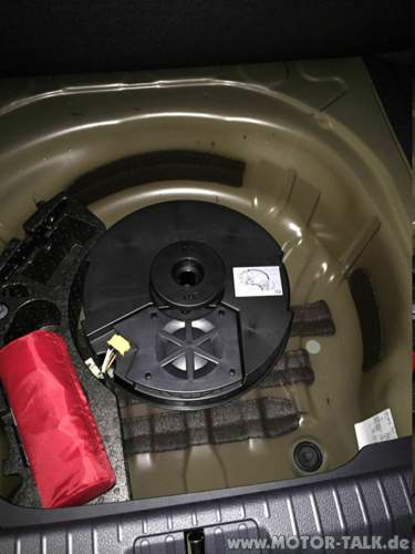

Nun habe ich 1 Frage: wird die original Gepäckraumschale (Gummi/Kunststoff?) sich negativ auf den Sound vom Subwoofer auswirken?
Der "Schall" kann (so stelle ich es mir jedenfalls vor) nicht mehr ungehindert nach "oben" abstrahlen, oder ???
@AudiMaik77 schrieb am 21. Mai 2016 um 18:43:01 Uhr:
Welche Schale genau meinst Du?

Ich glaube er meint die Gummischutzmatte, die über dem Ladenboden als Schutz liegt. Diese haben wir auch und ich empfinde den Klang immer als gut und druckvoll. Muss es sonst mal ohne vergleichen.
Es gibt im original VW-Zubehör für ca. 50,-€ eine dünne Matte, da hatte ich hier gelesen, dass die ziemlich billig sein soll.
Ich wollte für meinen Variant die Schutzmatte für ca. 80,-€. Die macht einen besseren Eindruck ... nur der Sound soll nicht darunter leiden.
(Gepäckramschale 3G9.061.161)
Ich hab mir einfach ne Anti-Rutsch Matte von Aldi reingelegt und es gibt keine Veränderung.
Das sollte bei den tiefen Frequenzen eines Subwoofers und der Art der Schallübertragung keine Einfluss haben. Ansonsten hätte man am ehesten ein Problem mit dem Brett des Kofferraumbodens, das auch je nach Gepäckmanagement-System unterschiedlich ist.
