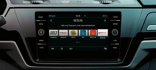

Hallo zusammen, kann man die Tasten Töne der seitlichen Tasten (CAR, NAV) auch deaktivieren? Das laute Klack Klack nervt stark. Die display touch Töne sind deaktiviert. Es gibt der kein Klack Klack, wenn ich direkt auf dem Touch Screen arbeite. Nur bei den Seitentasten.
Bei mir klackt da nix und hat es auch noch nie... 😕
Kann es sein, dass hier das neueste DP mit Soft-Touch für die Funktionen gemeint ist?
https://cdn.volkswagen.at/.../pa4009.jpg
@pfaelzerwildsau schrieb am 6. Mai 2018 um 21:13:11 Uhr:
Bei dem kann man tatsächlich den Menü-Tastenton ein/ausschalten.
Allerdings schreibt er von den Tasten "CAR, NAV" und die hat das neue so nicht, also meint er eher ein anderes.
Also von DP (Discover Pro) hat er nichts geschrieben. Und am Discover Media gibt es diese Tasten(felder).
Sorry, mein Fehler, es geht um das Discover media (mittleres Navi) mit 2 Drehreglern. Da bin ich hier beim Pro im falschen Thread. Das 2017er Pro hat demnach keine Töne an den seitlichen Tasten?
http://webspecial.volkswagen.de/.../infotainment-systeme.html
Was habe ich 4 Beiträge zuvor geschrieben?
Dass der Menütastenton deaktiviert werden kann. Bleibt die Frage nach dem wie? Im Einstellungsmenü geht nur die Deaktivierung der Töne des Touchscreen, nicht der Softbuttons.
Ich bezog mich ja auch aufs Pro.
Sollte doch aber auch im Media gehen.
Setup (Zahnrad), dann "Bildschirm" und dann .... Menütasten-Ton ??
