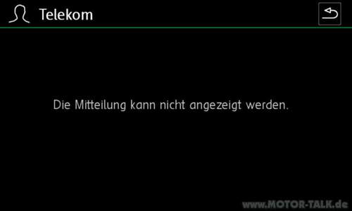

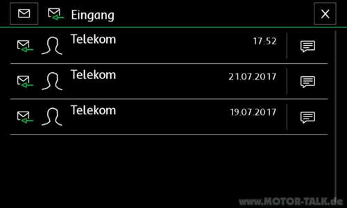

Wie kann man SMS, die keine Inhalte haben, löschen?
Sms-eingang
Sms-anzeige
Man muss die SMS nicht einzeln löschen, sondern kann z.B. den Posteingang komplett leeren. Einmal nochmal die Funktion suchen - die gibt es definitiv.
