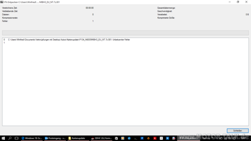

Hallo allerseits,
ich bekomme beim Entpacken der Navi-Update-Daten immer eine Fehlermeldung (siehe Screenshot). Hat jemand eine Idee, was dahinter steckt?
Screenshot-1
Vielleicht ist die Datei nicht vollständig oder Platzmangel. Vielleicht versuchst Du es mit ein anderes Programm.
@winfr schrieb am 11. Dezember 2015 um 13:11:31 Uhr:
Hallo allerseits,
Ich glaube du hast Download Fehler du musst es erneut runterladen daher hast du ein Archiv Fehler

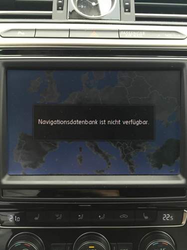

Ich konnte das Update durchführen. Wenn ich nun aber die SD Karte wieder aus dem Slot nehme, bekomme ich die Fehlermeldung "Navigationsdatenbank nicht verfügbar" und das Navi kann nicht genutzt werden.
Schiebe ich die Karte wieder rein, ist alles OK. Da kann ja wohl etwas nicht stimmen, oder benötigt das Discover Pro nun die SD Karte für die Daten?
Edit
Nun geht gar nichts mehr. Bekomme nur noch diese Meldung.
Am Navi komme ich nicht mal ins Setup. Ich benötige dringend eine Idee wie ich dajetzt wieder raus komme. Bin am Montag auf das Navi angewiesen 🙁
