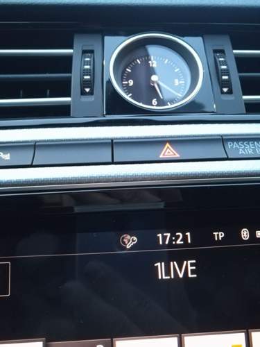

Habe mal eine Frage bezüglich des Internet im Discover Media in meinem Arteon. Wenn ich das Auto mit meinem Handy verbinde über WLAN, bekomme ich immer dieses Schlüsselsymbol in dieser Weltkugel. Wie bekomme ich das frei? Siehe Bild.

@Ork77 schrieb am 7. Februar 2019 um 12:10:40 Uhr:
Hast Du einen gültigen CarNet-Account und diesen mit dem Auto verbunden?
Aktivierungscode eingegeben?
Nein hab ich nicht. Aber in der Ausstattung liste ist der doch vorhanden, also muss ich doch auch ein Code haben oder nicht?
Du musst dich da aber erst anmelden.
Wo genau meinst du? Kostet das was?
60 Euro p.a. in DE.
www.volkswagen-car-net.com

@Ork77 schrieb am 7. Februar 2019 um 13:59:20 Uhr:
Also der Arteon kam 2017 raus. In dem Zeitraum war bei Neuwagen das CarNet für 3 Jahre inklusive.
Wenn Du den Arteon als Neuwagen gekauft hast, dann hast Du das CarNet wohl nie aktiviert. Dann kannst du das jetzt tun und die drei Jahre beginnen mit der Registrierung zu laufen. Wenn du das Auto gebraucht gekauft hast, dann hast du vielleicht Glück, wenn der Vorbesitzer eine Firma war. Manche Firmen aktivieren nämlich das CarNet nicht.
Lange Rede, kurzer Sinn...
Um die Online-Funktionen der Discover Radios nutzen zu können, muss CarNet aktiviert sein. Sonst geht da gar nichts. Um CarNet zu aktivieren musst du dich unter www.volkswagen-car-net.com registrieren und einen CarNet Vertrag abschliessen. Das ist entweder für 1 oder 3 Jahre inklusive (je nachdem, wie das Auto gekauft wurde) oder es ist bereits abgelaufen, anderweitig "verbraucht" oder sonstwie nicht mehr kostenlos verfügbar. Dann kostet es ca. 80€ pro Jahr.
Sobald der Vertrag aktiviert ist, kannst du im Auto einen Code eingeben. Das Auto registriert sich dann, und aktiviert für deinen Vertrag das CarNet.
Manche Leute sagen, der gebotene Funktionsumfang wäre die 80€ nicht wert.
Würde mein CarNet heute ablaufen, würde ich die 80€ für die Verlängerung investieren.
Im übrigen wäre für genau diese Frage und Hilfe bei der Registrierung/Aktivierung der VW Händler eine der ersten Adressen.
