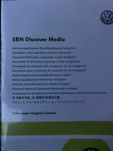

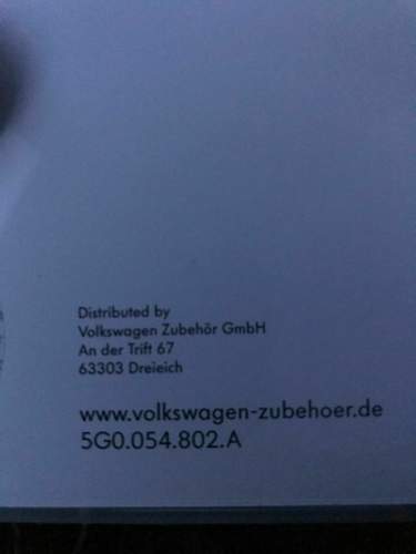

Meine Frage: Zur Sprachbedienung des Discover Media benötige ich nur eine Bestellnummer, die 5G0054802A, nicht zusätzlich noch die 5G0054802 - ohne A am Ende. Richtig?
Man kann auch innerhalb des Threads suchen...
Die elektronische Suche war/ist weder innerhalb noch außenhalb des Threads zielführend. Es hätte somit nur die Chance bestanden, es aus dem Kontext zu schlussfolgern.
Insofern, zap-o-post, gilt auch hier mal wieder der Aphorismus: "Es gibt keine dummen Fragen, es gibt nur dumme Antworten."
Ich schaue morgen mal nach, habe es auch nachträglich freischalten lassen und die Box im Handschuhfach liegen

So hier mal Bilder von der Box, die mein Händler für die nachträglich Freischaltung der Sprachbedienung bestellt hat.
