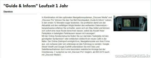

Moin, moin,
habe Heute etwas auf der VW Seite gefunden,
was ich mir noch nicht ganz erklären kann.
Was aber Hoffnung macht. (siehe Bild)
Parkplatz und Tankstellen Online Sonderzielsuche. Soll ab KW 22 auch für das DM verfügbar sein.
Ich hoffe nur, wir als DM Fangemeinde, brauchen da nicht noch irgendein Update.
Ich glaube nicht, dass Du einen Update brauchst. Weil ich nicht glaube, dass es ein Update für die Geräte geben wird, die schon draußen sind 🙁

Die Frage ist ja brauch man dafür ein Update???
Den Online Zugang haben wir ja, ich hoffe mal daß das DM es dann auch anzeigen bzw. verarbeiten kann.

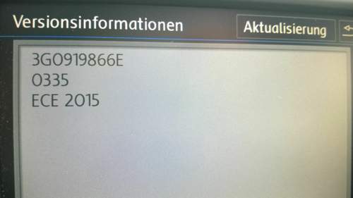

Wie sieht es denn aus mit den Kartenupdates?
Bei mir steht 3G0.919.866.E 0335 ECE 2015
Im Internet lässt sich eine Datei mit dem Namen P45_N60S3MIBS2_EU_NT herunterladen.
Jetzt habe ich aber das Problem, dass nach dem Entpacken dort zunächst ein Ordner "markets" und eine Datei "DBInfo.txt" erscheint. Auf der Navi-SD ist jedoch eine andere Struktur: Hier ist auf der Karte der oberste Ordner "maps" und hierin sind andere Dateien gepackt.
Jetzt hatte ich mal den Versuch unternommen, die neuen Daten einzulegen auf einer anderen SD-Karte. Leider wird diese nicht als Navidaten-SD erkannt.
Ich habe die Daten von folgender Seite DATEN
@autis schrieb am 10. März 2015 um 14:21:54 Uhr:
Das ist ein Update für das alte Discover Media Gen. 1 (im Golf usw.)
Die gute Einstiegsseite für den Update ist hier:
http://www.navigation.com/vw-de
Du musst dann auf der linken Seite den Passat ab 2014 auswählen.
Dann solltest Du hier landen:
http://www.navigation.com/.../...uILngkDBQb7mgmG6kwmtuLmM_ZCazPu4Q?...
(das sind ja ein ganz schlimmer link, ich hoffe der geht)

Und es wird nur die Originale VW Karte im Discover Media akzeptiert.
Danke, aber beide Links funktionieren leider nicht.
Aber der Hinweis, dass es sich um das alte DM handelt, hat mir schon geholfen. Jetzt mache ich mich mal auf die Suche.
Warum sollte denn die Karte, ich denke, du meinst die SD-Karte, nicht ersetzbar sein? VW rät doch dazu, die Karte vor dem Aufspielen einer neuen Karte zu formatieren.
Man kann im Discover Media (beide Generationen) nur "Original" VW-SD-Karten für die Navigationskarten/-datenbank verwenden.
Man kann sich also nicht einfach eine SD-Karte als Ersatz im Handel kaufen.

So war es 🙂 Im Tablet (Windows RT) ging es nicht. Aber am PC geht es.
Danke für die Seiten.
Ich weiß auch nicht, warum ich auf den alten Discover Media-Seiten gelandet bin
