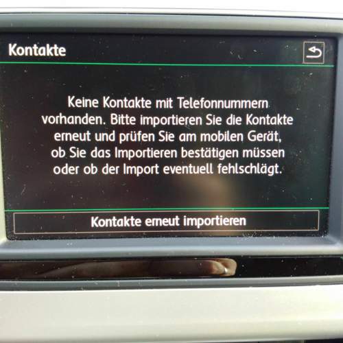

So,
jetzt habe ich am Wochenende ein bisschen Zeit gefunden und folgendes probiert.
Reboot DM, alle Daten zum Bluetooth und Telefon gelöscht.
Mein Blackberry neu gestartet, habe sie verbunden (geht wieder nur mit mehrmaligem bestätigen), und das DM hat versucht die Favoriten und die Kontakte (251) zu importieren, keine Chance.
Also wieder alle Daten aus dem DM gelöscht, das neue iPhone 6 meiner Frau mit dem DM verbunden und auch hier werden weder Favoriten noch Kontakte importiert (Kontaktanzahl 256).
Gut, also wieder alle Daten raus aus dem DM, es sind auch keine Benutzerprofile mehr vorhanden (eigentlich gut so!) und das neue BlackberryPriv mit Android 5.1 mit dem DM verbunden, bestätigt dass das DM ein vertrauenswürdiges Gerät ist, Kopplung hat funktioniert, aber auch hier werden keine Kontakt noch Favoriten importiert.
Was nun? Alles auf Anfang, eine Runde gefahren, das DM sucht nun mein altes Blackberry, obwohl ich es aus den gekoppelten Geräten entfernt hatte! Komme nicht mehr klar, habe in 4 Wochen die erste 30' Inspektion, da soll der Freundliche das Gerät auf Werksauslieferungsmodus zurücksetzen.
Auch komisch ist, dass das DM nun jedesmal eine Bestätigung zum Koppeln will und sich nicht mehr automatisch mit dem jeweiligen Telefon verbindet (so war es vor dem Wechsel der Scheinwerfer, und so kannte ich es auch vom B6, und meinen vorherigen Autos ... ).
Viele Grüße
Jan
Kontakte werden importiert
Alle Kontakte sind importiert
Es sind keine Kontakte vorhanden?!
Versuch beim Handy unter Bluetooth Erlaubnis für Kontakte zu aktivieren ist zumindest beim iPhone so
Die Frage, ob die Kontakte exportiert werden dürfen, kommt bei Android-Geräten sehr unscheinbar und nur kurz! Achte genau auf das Telefoin beim "Erstkontakt". Ist die Frage "vorbei" muss man trennen und von vorn beginnen. Ist doof, muss man aber nur einmal überstehen.
