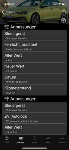

Ich habe aber das Auto-Lock-Menü freigeschaltet, sodass ich das ausschalten kann (Verriegeln beim Anfahren).
Und den DLA-Reset habe ich deaktiviert, so dass das Fernlicht auch nach einem Zündungswechsel aktiv bleibt.
Codiert habe ich mit OBDeleven.

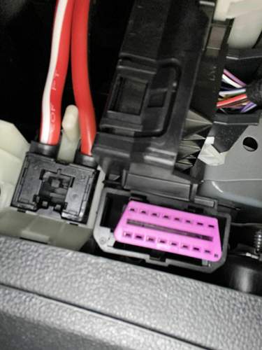

Kurze Frage zum OBD Anschluss, was ist der Connector hier links daneben? Bin heute mit meinen Füßen irgendwie dort hängen geblieben und hab einen Plastikstecker abgebrochen.
