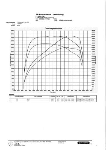

Hier zwei Leistungsmessungen des Phaeton (vgl. Bild) für eine Reprogrammierung bei BR Performance.
Wie man sehen kann, war die Eingangsmessung bei 242 PS und 520Nm, also recht genau wo der Serien-Motor auch sein sollte.
Die Ausgangsmessung nach Reprogrammierung des Steuergerätes (dieses musste übrigens ausgebaut werden hierfür) ergab dann 308 PS und 607 Nm Drehmoment.
Bei den Kurven kann man gut sehen, dass bereits ab ca. 2000 U/min ein gutes Delta an Drehmoment existiert, die Original-Leistungskurve also fast über den ganzen Drehzahlbereich um etwa 100 Nm angehoben ist.
Leistungsprüfstandsmessungen
So kenne ich das von meinem damaligen Alpina B5s. Da musste ein spezieller Chip direkt angegangen werden um mit der neuen Software bespielt werden zu können. Steuergerät wurde dazu ausgebaut und geöffnet... Eigentlich nichts was man sehen will 😁 Hat aber funktioniert. Beim Phaeton war es leichter, Lappi ran und paar Tasten drücken und fertig. Dann ne Abstimmungsfahrt mit Lappi dran und fertig 🙂
