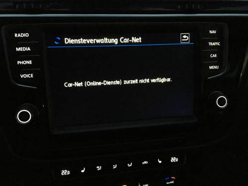

bei mir ist die Registrierung nicht möglich. Keine Verbindung zum CarNet möglich. DP ist online...
Ticket ist aufgemacht, Apple CarPlay funktioniert...

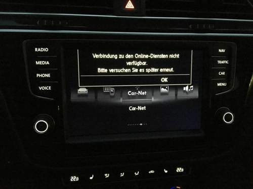

Habe mit den Huawei E8372 geholt. Stick angeschlossen er erkennt ihn. Also wlan verbindung ist aufgebaut. Sobald ich auf car net gehe sagt er mir Online Dienste nicht verfügbar.
Mit meinem Handy im Auto komme ich locker über den angeschlossenen Stick ins Netz.
Aber das Auto (quasi Discover) geht logt sich über den Stick nicht ins Netz ein.
Über mein Handy hat es ohne Probleme funktioniert bevor ich mein Stick hatte.
Habe auch die PIN Abfrage von der Datenkarte ausgeschaltet.
Weiß jemand Rat ?
