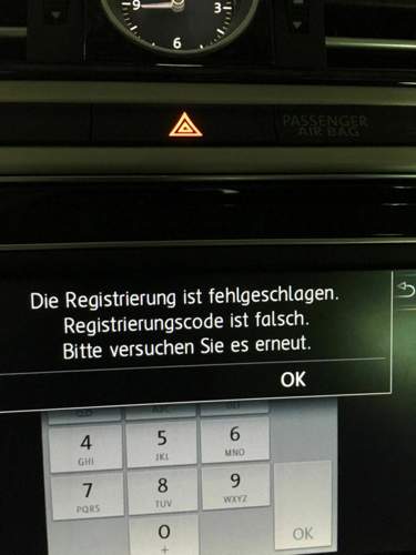

Bild:
Fehlermeldung sieht danach aus als ob du dir im Car-Net Portal einen neuen Registrierungscode holen solltest.
Wenn du Car-Net schon erfolgreich freigeschaltet hast, müsste es reichen in den WLAN-Einstellungen den neuen Hotspot zu verbinden (ohne Registrierungscode, aber) mit dem WLAN-Kennwort des Sticks.
Ja, der Code verfällt nach kurzer Zeit. Wenn schon zu alt einfach neuen machen. Internet sollte bei der Fehlermeldung anliegen.
Akkurat das selbe Problem wie Thunderbo
Habe selbe kombo
Mit den Huawei und den netzclub
Bekomme ich die selbe Fehler Meldung wie im Bild von Thunderbo
Sobald ich dann wieder IPHONE via WLAN Verbinde geht es wieder
Ich hab auch nen Huawei, allerdings mit Telekom Sim, anfangs hat er sich da auch nicht verbinden wollen, aber ich hatte hier im Forum was davon gelesen das man im Huawei die NAT-Settings mal testweise anpassen soll, seit dem hatte ich nie wieder irgendwelche Probleme.
Wad iss ein NAT Setting
Männers, bei mir geht's mittlerweile! Es lag am schlechten Empfang. Habe den Registrierungscode erfolgreich eingeben können mit! Auch die Hotspot Verbindung funktioniert, obwohl ich die nie brauchen werde. Möchte nur die Verkehrsinfos haben und das sollte mit den 100MB's ausreichen.
