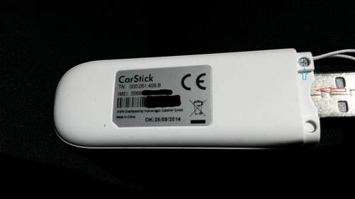

Volkswagen hat mir heute geantwortet, dass natürlich nur der VW-Stick mit dem DM zusammen funktioniert. Um was für einen Stick es sich handelt, wollten sie auch nicht sagen.
Also nochmal die Bitte: Kann mir jemand, der den VW-Stick besitzt, den Hersteller und Modellnummer nennen?
Ich werde Morgen Abend den Stick genauer ansehen und Euch informieren.
Mfg
Das beste wäre vielleicht den Stick mal in einen PC zu stecken und die Werte zu posten. Da findet man schneller was kompatibles, falls es das wirklich gibt.
Hier dieses kleine Freeware-Tool für Windows, das man nicht installieren muss, listet gut Vendor und Product ID:
http://www.nirsoft.net/utils/usb_devices_view.html
Cool danke :)
Moin, moin,
der Car Stick von VW läßt sich nicht so einfach aufschieben wie die
Anderen genannten.
Habe mal ein Bild von dem Typenschild gemacht.
Roter Pfeil - Sim Card Einschub
Blauer Pfeil - Verschraubung, läßt sich aber nicht einfach öffnen, vielleicht
noch verklebt. Sorry, wollte es nicht mit Gewalt versuchen.
