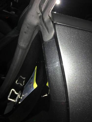

Hab ich noch nicht gesehen. Vom Einsteigen?
Hätte vorher ne Steinschlagfolie genutzt...
Das habe ich ja noch nie gesehen, da würde ich dann aber eine Folie drauf machen.
sieht bei mir aber ähnlich aus, ist halt so beim 8S
@marc4177 schrieb am 2. Dezember 2016 um 17:32:34 Uhr:
@Quattronics schrieb am 2. Dezember 2016 um 20:02:15 Uhr:
Wie alt ist deiner?
Also bei meinem sehe ich noch nichts und reinigen tue ich ihn 1 mal die Woche, wenn ich da sein sollte.
@PointmanS3 schrieb am 2. Dezember 2016 um 17:29:08 Uhr:
Ich glaube nicht, dass das vom Einsteigen ist. Ich steige vielleicht alle zwei Monate mal in einer Parklücke aus, die so eng ist, dass ich mich zwischen Tür und Holm durchdrücken muss.
Ich werde das dann mal wegpolieren und danach dann ne Folie draufkleben. Aber damit bekämpfe ich ja die Ursache nicht, nur die Wirkung.
@marc4177 schrieb am 2. Dezember 2016 um 20:08:25 Uhr:
Wie alt ist deiner?
Meiner ist von August 2015, aufgefallen sind mir diese leichten Kratzer nach ca. 2 Monaten schon.

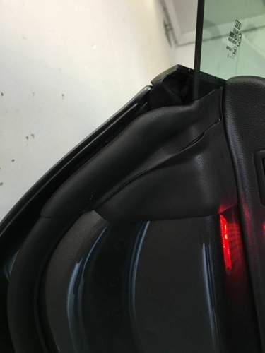

an der türe ist oberhalb vom gummi so eine art schaumstoffdichtung und die ist es. siehe bild.
habe bei mir minimalst ähnliche flecken dort gehabt. ich denke das hat eh jeder mit der zeit.
der eine ehr, der andere später.
mit pad und milder handpolitur habe ich es vorhin weggemacht und ein kleines stück folie auf den lack geklebt.
Img-9181

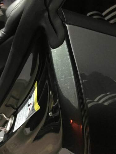

habt ihr die kratzer noch wegpolieren können?
auf den bildern schuts achon rg aus.hatte das gleiche problem aber restlos ging es nicht weg.
12000km ez 04/2015
bei mir gings komplett weg.
Img-9186
Img-9187
@M0D0 schrieb am 3. Dezember 2016 um 13:51:47 Uhr:
Habe mal bei meinem TTR geschaut.
Dort ist an dieser Stelle schon ab Werk eine Folie aufgebracht.
Wie es aussieht macht die auch wirklich Sinn denn man kann an der Folie
sehen, dass dort die Türdichtung etwas scheuert.
