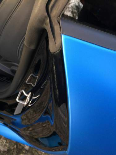

Ich hatte irgendwo hier schon mal ähnliche Bilder gesehen, wie ich sie jetzt angehangen habe. Bei mir sehen auf beiden Seiten die Einstiege so aus.
Hat jemand eine Idee, wie dem beizukommen ist? Die Türgummis reinige ich schon regelmäßig, damit sich da kein Sand reinsetzt und den Lack abschmiergelt, aber das hilft nicht so wirklich gut.
