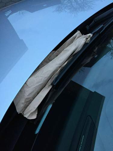

Ich hatte das Pfeigeräusch auch, es war der Wischerarm auf der Fahrerseite, der war verbogen, verstellt oder wie auch immer. Er wurde getauscht und seitdem ist Ruhe.....vielleicht hilft das weiter....

Hab Ihn mal probeweise eingepackt.
Pfeifen war weg.
Werde das nochmal verfeinern und weiter beobachten

@korthose schrieb am 13. April 2016 um 20:28:19 Uhr:
@karmer schrieb am 13. April 2016 um 15:24:34 Uhr:
Gruss
karmer
Pfeifen war weg.
danke dir auch...

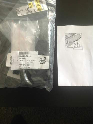

Zum Thema klappernde Hutablage. Hatte das Problem auch.
War jetzt zur Inspektion da wurde mir mitgeteilt, dass es eine Aktion von Audi gibt bei der die Halter getauscht werden.
Würde bei mir neben dem Software Update direkt mitgemacht und seit dem ist Ruhe. Auch bei Kopfsteinpflaster kein poltern mehr von hinten. Die Klips und Halter sind deutlich strammer, was das klappern verhindert.
am 30. Juli 2016 um 15:43
Beide "Aktionen" wurden auch bei meinem Fahrzeug in der letzten Woche neben der Inspektion durchgeführt. Ergebnis: MMI funktioniert tadellos, Hutablage klappert nicht. Veränderung gegenüber vorher: keine :-), auch vor der Aktion funktionierte das MMI Display fehlerfrei und nichts klapperte (auch nicht die Hutablage) - noch mal Glück gehabt ;-)
@alfa-audi schrieb am 30. Juli 2016 um 17:43:14 Uhr:
Bei mir exakt das gleiche.
Zudem wurden die seitlichen Sitzblenden durch die verbesserten Versionen ersetzt, nun knarzt nichts mehr.
Einziger Effekt: Beim Update des MMI wurden die Langzeit-Fahrzeugdaten seit Erhalt zurückgesetzt, und damit auch mein Durchschnittsverbrauch von 9,1 Liter.
