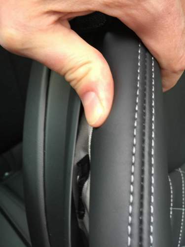

Meiner ist EZ 3.15. Ist das Erstserie? Und ob es eine Kinderkrankheit ist kann ich nicht sagen. Was ich sagen kann ist das ich es für einen Konstruktionsfehler halte. Das Sitzpolster lo?st sich ab. Es ist an dem Plastikteil das an der Seite des Sitzes verbaut ist befestigt. Nicht etwa schwimmend sondern an einer hauchdünnen starren Kunststoffhalterung die komplett gebrochen ist.
Audi tauscht das Teil anstandslos aus. Man muss nur erst einmal darauf kommen. Es war reiner Zufall das ich das gesehen habe.
Tt-beifahrer-sitzpolster-lo-st-sich-ab

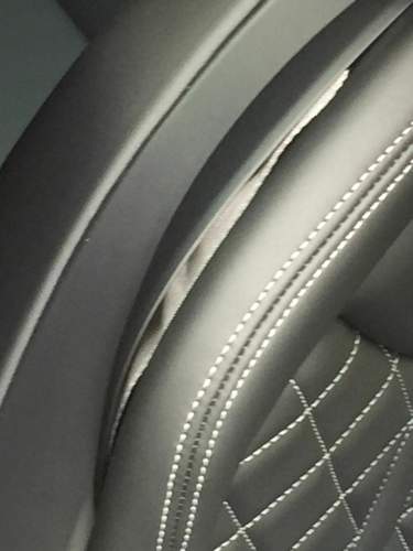

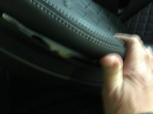

@Eis4zeit Auf den ersten Bild sieht man den abgebrochenen Halter. Er hängt noch am Polster.
Gebrochener-halter-beifahrersitz-tt-8s-1
Gebrochener-halter-beifahrersitz-tt-8s-2
