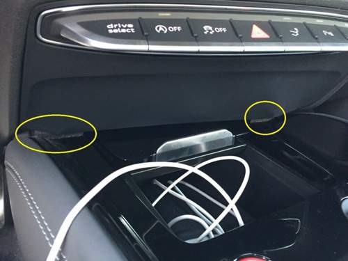

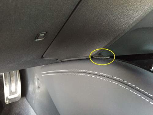

spaltmaß normal?!
habe mal zwei fotos mit gelbem kreis gemacht.
die fotos sind zwar von etwas weiter unten, dennoch sehe ich diesen "flausch" wenn ich ganz normal sitze.
das a-brett schließt irgendwie nicht bündig mit der mittelkonsole ab.
hat das von euch auch jemand?!
gefällt mir überhaupt nicht.
