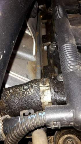

Ich hab die Garantieverlängerung 3 Jahre 150.000km.....ich bin abgesichert :-D
Gute Wahl, ich nutze sie gerade !
11855869-911589482254774-3701073956718414466-n
