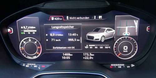

Der steht bei mir in der Garage. Vorallem morgens fällt mir das auf.
Temp.-Anzeige unten links? Euch ist klar, daß das nicht die Öltemp. ist...
am 8. August 2015 um 10:01
Im Bordbuch steht das aber so drin. Auf Seite 26 ist die Abbildung. Nummer 6 ist die Statuszeile und Nummer 5 die Motoröltemperaturanzeige.
Auf Seite 27 steht: "Eine Motoröltermperatur unter 60C wird durch das Symbol (Ölkanne), gefolgt von drei Querstrichen "- - -" und der Einheit °C angezeigt."

@pb.joker schrieb am 8. August 2015 um 11:49:01 Uhr:
Die meinte ich ganz bestimmt nicht :D nichtsdestotrotz ist das Öl natürlich im Sommer schneller heiß, als im Winter :p
Ich habe mich auch bereits gewundert, dass der Motor so schnell auf Temperatur ist. Meiner steht in einer kalten Tiefgarage. Nach 1-2 Minuten hat er volle Temperatur.
Ich denke das liegt an der Platzierung des Temperatursensors. Schließlich ist auch der aktuell angezeigte Verbrauch noch eine ganze Weile länger deutlich höher.
Nur um sicher zu stellen, dass hier alle dasselbe meinen.
Unten links: Wasser
Mitte rechts: Öl
Bei mir ist das Wasser auch nach 2 Minuten auf 90 Grad (ist ja auch erst mal nur ein kleiner Wasserkreislauf im Motor bis der Thermostat öffnet).
Öl braucht bei mir schon so 4-5 km, bis da eine sinnvolle Anzeige erscheint, also die Striche verschwinden.
Oel-wasser
am 8. August 2015 um 11:01
Genauso schaut es aus dofel, auch wenn ich eher sagen würde, dass Striche erscheinen und nicht verschwinden ;)

Ich weiß nur, dass, wenn es so aussieht wie auf dem Bild, das Auto gleich zu allen Schandtaten "bereit" ist ;). Die fehlenden 8-10 Grad bis 90° Öltemperatur schaffen wir auch noch...

Wenn er kalt ist, hast Du eben keine weißen "Striche" bzw. den weißen Balken beim Öl ;)
Kann man die Oelanzeige irgendwo an und ausschalten denn bei mir wird sie nicht angezeigt?!
@newTTDriver schrieb am 8. August 2015 um 17:12:17 Uhr:
Wenn Du den Drehzahlmesser und den Tacho über die Lenkradtaste "View" verkleinerst (nennt sich erweiterte Ansicht) und dann das erste Menü aufrufst (das linke, wo die Kurz- und Langzeit-Verbräuche angezeigt werden) dann hast Du die Anzeige wie auf dem Foto.
Ausschalten kann man die meines Wissens nicht.
Bei der "Uhren-in-groß-Ansicht" (= klassische Ansicht) kommt die Öl-Temperatur nicht zur Anzeige.

Das Foto ist von einem Diesel (der rote Bereich des Drehzahlmessers fängt so früh an).
Ich hatte von meinem Schätzchen kein Foto mit "kleinen" Uhren.
