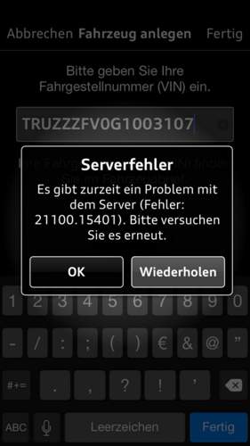

wenn ich mich anmelde in der connect app und mein fahrzeug mit der vin hinzufügen will schreibt er mir den quatsch...
jemand einen tipp?!

Naja, die Fehlermeldung ist doch recht eindeutig ;) Audi hat im Moment wohl wieder massig Probleme mit Ihren Onlinediensten. Am besten wartest Du ein wenig und versuchst es immer mal wieder neu.
( also eher Tage, als Stunden dazwischen warten )
ich probiere das schon seit ca. einer woche regelmäßig... immer das gleiche :(

Ich hatte das auch - allerdings am Rechner zu Hause und nicht am Handy.
Geholfen hat mir, das Auto aus der Liste der bestellten Fahrzeuge zu entfernen. Dann habe ich mich neu bei myaudi.de im Internet eingeloggt und dann konnte ich das Auto anlegen.
Das gab zwar auch ne Fehlermeldung, aber angelegt war es trotzdem.
Jetzt steht es unter "Meine Fahrzeuge".
PS.: Vielleicht solltest Du diese Frage im Thema "audi connect" stellen, da sind vielleicht mehr connecter.
