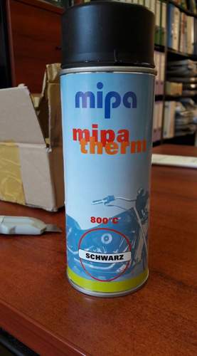

Ist ein Auspuff, der auch noch durch den TFSI Motor die Rohre so richtig schwarz Rust.
Ich empfehle von Zeit zu Zeit sauber abkleben und damit rein halten.
17523175-1388629974550720-1456516823980025711-n
