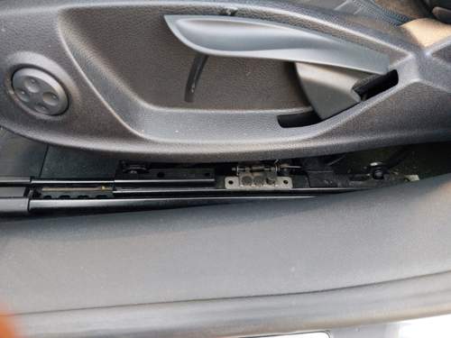

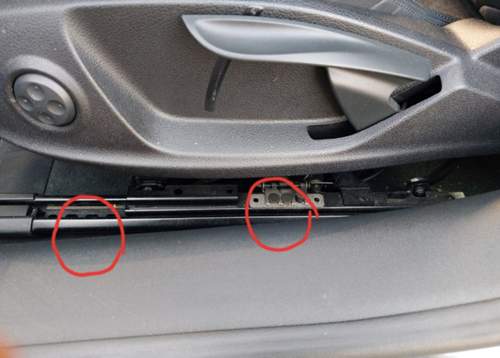

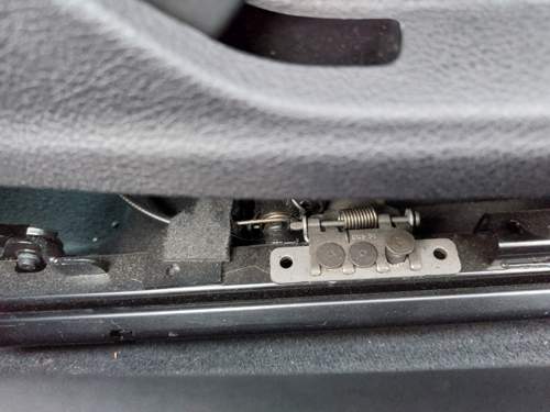

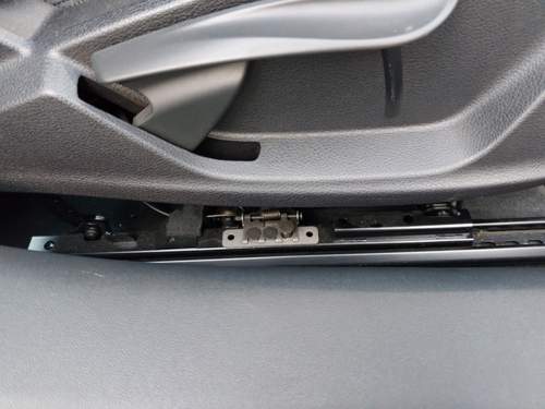

Hallo zusammen. Ich habe heute mal meine Sitze ganz nach oben gestellt, wobei mir an den Sitzkonsolen aufgefallen ist, dass dort je drei Bolzen angebracht sind. Bei mir stehen diese Bolzen jedoch auf Fahrer- und Beifahrerseite teilweise hoch. Können die sich gelöst haben? Reindrücken geht übrigens nicht. Hat das noch jemand? MfG.Phil
Mit diesen Bolzen rastet das Gestell in der Führungsschiene ein (abhängig von der Position).
Ich hab dir die Langlöcher und die eingerasteten Bolzen markiert. Wie du sehen kannst, passen jeweils nur 2 Bolzen gleichzeitig in die Aussparung, um den Sitz zu fixieren.
==> ist also völlig normal so :)
Vielen Dank für die Erläuterung, Coper2!
