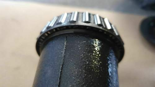

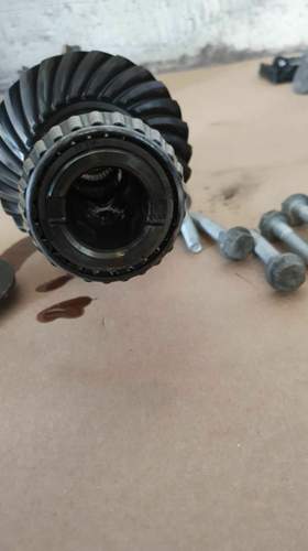

Hallo @coper2, ja genau wegen dem Heulgeräusch habe ich das Differenzial zerlegt und alle Lager gewechselt.
Kann ich dir leider nicht genau sagen, ich habe diese heulen schon seit zwei Jahren, als erstes habe ich Haldex Öl gewechselt, danach Pumpe, Hardyscheibe, jetzt alle Lager und Radlager….und alles umsonst.Ich habe schon so viel Geld ausgegeben dass ich einfach kein Bock mehr habe irgendwas noch zu wechseln.
Oftmals tritt das Diff-Heulen auch ohne jeglichen Defekt auf, wenn Autos tiefergelegt werden oder das Differenzial zwecks sportlicher Fahrweise mit steiferen Lagern montiert wird. Das Geräusch der Zahnräder überträgt sich lediglich stärker ins Fahrzeug. Theoretisch kann es hier ebenfalls die Ursache sein, d.h. es muss nicht unbedingt ein Schaden vorliegen. Dafür spricht doch, dass keine Maßnahme etwas bringt.
Die Deaktivierung der Haldex führt dazu, dass die Verspannungen im Antrieb entfallen und die Zahnräder ohne Widerstand / Drehmoment frei drehen können, was Geräusche natürlich minimiert.
