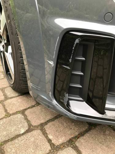

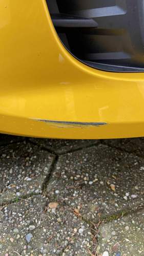

Guten Morgen liebe Freunde,
ich durfte heute leider die Bekanntschaft mit einer Wand machen… Ergebniss erkennt man auf den Bildern.. Leider kenne ich mich mit Lackieren und Co null aus. Ist sowas noch zu lackieren oder braucht man eine neue Stoßstange?
Vielen Dank für eure Antworten..
Eine neue Stoßstange braucht man nicht. Wenn es ordentlich werden soll, muss aber die Stoßstange abgebaut und komplett lackiert werden. Fahr zur Lackiererei deines Vertrauens. Die bekommen das sicher hin.
okay danke! Da könnte man mir eventuell auch nochmal helfen, da wir relativ neu hier wohnen und noch nie beim Lackierer waren.. vielleicht kennt jemand einen guten Lackierer in der Nähe von Viersen ?
Auf den Fotos ist schwer zu erkennen, wie tief die Schrammen sind. Aber zur Not muss vielleicht dann ein wenig füllern vorm Schleifen, das scheint mir reparabel.
Nur Smart Repair könnte schwierig sein. :D
Das ist auf jeden Fall kein Problem für den Lackierer, ging mir vor kurzem ähnlich, war sogar noch schlimmer!!
