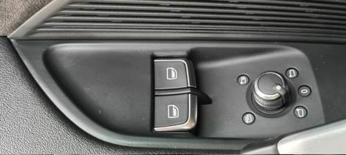

@stingray09 schrieb am 28. Juni 2021 um 08:06:59 Uhr:
@M0D0 schrieb am 27. Juni 2021 um 13:49:29 Uhr:
naja… dem service kann ichs zeigen. aber sind wir ehrlich. dann mach ichs lieber selber kaputt.
türverkleidung abbauen finde ich irgendwie nichts hier im forum.
Der Abdruck ist vom Spritzgußwerkzeug. Kommt leider mal vor.
Verkleidung ausbauen dauert keine 2 Minuten. Die Armlehne schon etwas länger. Bei Bedarf hab ich iwo noch ein PDF mit den Montageschritten. Melde dich…
ich meine ja das im bild. wie wenn einer beim einbau im werk da herumgeschnitten hat.
@AUDI 4444 schrieb am 28. Juni 2021 um 10:59:48 Uhr:
Ich würde es lassen (wenn du es jetzt erst nach so langer Zeit gesehen hast), Türverkleidung runter und wieder drauf und dann Risiko Klappern / Knarzen.
die befürchtung hab ich irgendwie auch. das sitzt nie mehr so wie ab werk.
ich frage demnächst trotzdem beim händler an. mal schauen was ihnen „dummes“ dazu einfällt.
1
Danke für das Foto von den Fensterhebern. Habe nachgeschaut: ist bei meinem genau so und wäre mir nie aufgefallen.
VIELEN DANK DAFÜR! ;)
dann bin ich ja nicht der einzige :-D

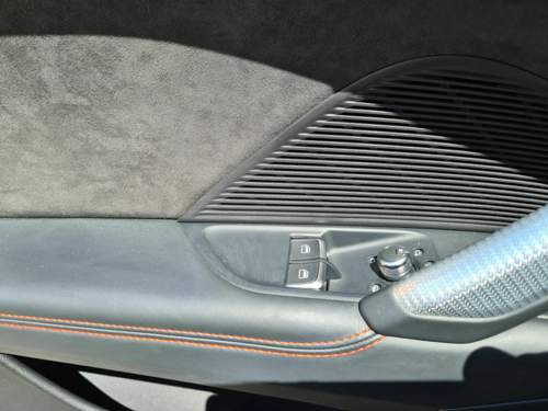

Bei uns sieht das anders aus. Mache nachher mal ein Foto davon - wenn ich dran Denke. ;-)
HAH !! So kann man sich täuschen! Ich nehme alles zurück und behaupte das Gegenteil! ;-)
Hab ich doch glatt erst beim Großzoomen gesehen, dass das bei uns auch ist. Allerdings nicht ganz soo grobmotorisch ausgeschnitten, aber da ist es auch.
Was hat Audi inzwischen für Qualitätsansprüche! Aber seht selbst.
Echt grenzwertig
Bei mir ist da auch diese Nase zu erkennen.
Allerdings nur dezent.
Sieht für mich irgendwie bedingt durch die Gussform aus.... Aber ausgefräst oder ausgeschnitten ist da bei mir nix.
bei einer freundin von mir schauts auch nicht besser aus.
Tt
ich habe das nicht, aber die verkleidung hatte ich auch schon runter, habe es aber selbst gemacht.
