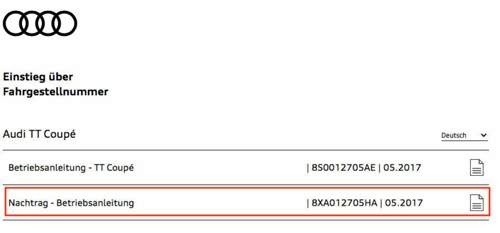

Es gibt aber auch eine adere Möglichkeit, die bei mir als Zusatz zur bestehenden Betriebsanleitung beschrieben wird: Fahrzeug mit dem Funkschlüssel verriegeln und innerhalb 5s auf die berühungsempfindliche Fläche tippen. Die rote LED an der Seitenscheibe blinkt dabei mehrfach schnell. Damit ist temporär Keyless deaktiviert.
Zusatz Betriebsanleitung
