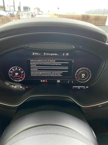

Hatte jemand schon mal diesen Fehler -> siehe Bild
8435fc0b-404e-4b99-857f-fb40ca622b13
433f6fe0-acb0-4f7e-8038-605409a3c571
Was kam danach?
@_Tim_77 schrieb am 6. Februar 2021 um 13:34:36 Uhr:
Was kam danach?
Motor ausgeschaltet und wieder gestartet. War dann wieder gut
Das sieht nach den OpenSouce-Hinweisen aus. Müssten irgendwo übers Menü erreichbar sein. Ist kein Fehler
