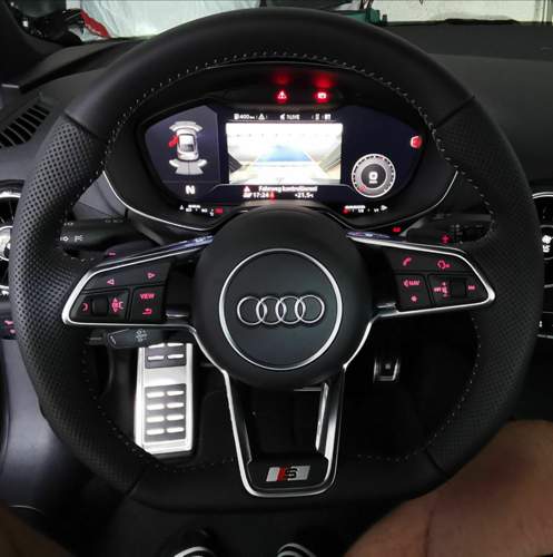

Ich habe die 2 Grad nach rechts.
Nervt mich auch .
Liegt wohl daran, dass das Cockpit zu dem Schaltpaddels und dem unten abgeflachten Lenkrad nie
gerade zu bekommen ist. ( ist wohl leicht schräg verbaut zueinander )
Wie auch immer, Kacke ist es. :)
Habe mal den Ist-Zustand dokumentiert und dabei versucht nicht zu übertreiben.
1.Foto - in etwa der Zustand beim Geradeausfahren
2.Foto - in etwa der Zustand bei gerade stehendem Lenkrad (dabei zieht Fahrzeug nach rechts).
Man sieht das an dem VC-Rahmen im Knick unten, links ist Abstand zum Lenkrad und rechts fast übereinander.
Img-20200823
Img-20200823
Das ist das Problem, wenn man sich nach dem VC richtet, wird das abgeschnittene Lenkrad unten
nie in Waage stehen.
Wenn das Lenkrad in Waage ist ( das Abgeflachte unten ) dann ist die Schaltwippe rechts näher
am VC Rahmen als die Linke.
Darum der Fehler bei mir, sagt Audi.
Fahr am besten zu einem anderen Autohaus und Bbemängel das gleiche nochmals, damit die das einstellen können

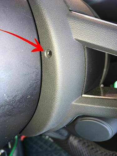

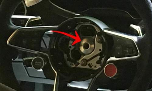

Batterie abklemmen, Airbag ausklicken, Stecker ab und die Zentralschraube vom Lenkrad lösen. Dann um einen Zahn (oder mehr) verdrehen. Das ist ruck zuck erledigt. Sollte auch jede Werkstatt können. Dauert keine 20 min.
Airbag hier ausklicken
Schraube lösen
Hier sieht man die Verzahnung
Der Meister im AZ meinte es wäre zu wenig schief und bei einer Ummontage einen Zacken im Uhrzeigersinn würde es dann auf der anderen Seite sein.
Werde das aber mal machen lassen, Versuch macht klug :-)
Das Lenkrad beim TT reagiert aber auch viel feinfühliger als im A3 8V, auch im Stand bei leichtester Bewegung macht sich das auf die Räder bemerkbar, liegt das an der sogenannten Progressivlenkung?
@AUDI 4444 schrieb am 23. August 2020 um 18:44:37 Uhr:
Auf jeden Fall. Die Verzahnung ist so fein, das bekommt man wieder gerade. Immer diese Ausreden. :)
Da versetzt man nicht das Lenkrad um einen Zahn - da stellt man beide Spurstangenköpfe nach, dann steht das Lenkrad wieder gerade, wenn es Jemand macht, der Ahnung davon hat.
Das kann Audi nicht!
@GTI 1,2u5 schrieb am 23. August 2020 um 22:29:14 Uhr:
Traurig, aber wahr.

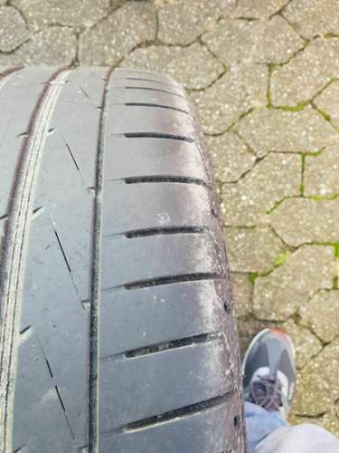

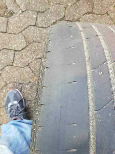

Bei mir ist beim Fahrsicherheitstraining aufgefallen, dass mit meinem Auto irgendwas absolut nicht stimmt. Mit ESP an bin ich auf einer Kurve bestehend aus nassen Gummimatten ab 25km/h nur noch geradeaus gefahren. Ein Twingo, der ebenfalls teilgenommen hat, ist mit über 40km/h da durch gekommen.
Ohne ESP ging es dann bei mir auch, aber nur komplett quer. Sah zwar besser aus, war aber nicht Sinn und Zweck der Übung.
Da bei mir sowieso die Inspektion anstand, hab ich den Wagen bei Audi vermessen lassen. Ergebnis: alles in Ordnung! :confused:
Als dann der Herbst und damit der Reifenwechsel kam, sahen meine Reifen so aus wie auf den Bildern zu sehen. Das ist der selbe Reifen, einmal Innen und einmal Außen...:rolleyes:
Also habe ich den Wagen nochmal vermessen lassen, dieses mal bei der freien Werkstatt meines Vertrauens. Natürlich war der Wagen komplett aus der Spur. Seit dem ist alles in Ordnung, Fahrverhalten wesentlich besser und stabiler und die Reifen werden auch gleichmäßig abgefahren.
Ich lass bei den Typen von Audi nur noch das machen was für den Stempel im Heft notwendig ist. Alles andere mache ich entweder selber oder eben die freie Werkstatt. Da bekomme ich die bessere Leistung für wesentlich weniger Geld.
Außen
Innen
Bild 2 kommt mir sehr bekannt vor - bei uns genau das Gleiche - beide Reifen an der HA !!!
