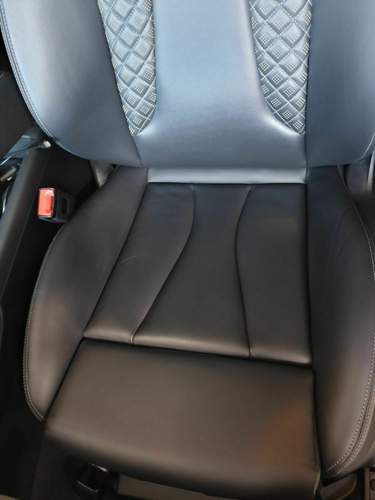

Noch mal Erschreckendes zur Sitzqualität, gerade im Autohaus gesehen, NEUwagen, Aussteller, Facelift, abgeschlossen (setzt sich also nicht alle Nase lang einer rein) : siehe anhängendes Bild.
Ich kann nur jedem, der länger was von seinen Ledersitzen haben will, raten, das Leder mind. 1x im Jahr zu "ernähren" und geschmeidig zu halten.
Z. B. mit Produkten von COLOURLOCK, oder LEXOL oder ZAINO. Die Falten werden damit nicht verhindert, aber entwickeln sich so nicht zu was Schlimmerem.
15541942882501
... da kann ich nur zustimmen - nach gerade einmal 6.000 km habe ich in der linken Sitzwange des Fahrersitzes bereits einige Falten. Und das, obwohl ich es regelmäßig "ernähre" und pflege.
Bei meinem S5 hatte ich eine ähnlich tolle "Qualität". Das einzige, was ein wenig geholfen hat, war der Tipp eines befreundeten Sattlers: Ein normales Küchen-Handtuch anfeuchten und auf das Leder legen. Dann mit einem Dampfbügeleisen aus ca. 5 - 10 cm Entfernung (nicht aufsetzen!) Dampfstöße abgeben und das Leder anschließend ruhen lassen, bis es trocken ist. So kann sich das Material "feucht entspannen" und die Falten werden deutlich schwächer.
Ein Skandal ist das bei den bekannten Preisen für das Leder trotzdem...

Das kommt aber eher vom einsteigen und nicht vom darauf sitzen. Das kann man doch verhindern, in dem man nicht über die Wangen "rutscht".
... schon richtig - aber das mache ich schon seit meinem letzten Audi (S5) so. Nur, bringen tut es nichts.

@syccon schrieb am 2. April 2019 um 15:52:59 Uhr:
Ich habe ebenfalls schon seit dem Vorgänger eine Einsteigetechnik, um mit dem Hintern nicht an der Sitzwange hängen zu bleiben.
Das mit der mangelhaften Qualität der Sitze ist beim A3 genauso, eher noch schlechter! Habe gerade am WE einen krachneuen S3 bei Händler gesehen, der noch mit Folie beklebt war und noch nicht bewegt wurde. Der Sitz sah schlechter aus als beim gezeigten TT. Erbärmlich für "Premium" und "Fortschritt durch Technik". Ist aber wohl "Stand der Technik"!
@Celsi schrieb am 2. April 2019 um 17:12:46 Uhr:
Magst das versuchen zu zeigen ?
Linke Hand auf den Einstieg und den Hintern über die Sitzwange heben.
Genau so. So kommt man praktisch "von oben" direkt und materialschonend in den Sitz hinein.
... ja klar - und wenn man nur die Seitenscheiben zum Einsteigen absenkt, schont man auch noch die Türschlösser .... :D:D

@Celsi schrieb am 2. April 2019 um 13:21:58 Uhr:
Ja, Pflege ist wichtig, dann sehen die Sitze auch lange gut aus. Meine Sitze im RS3 bekommen 2x im Jahr einen Pflege und der Fahrersitz sieht auch nach über 3 Jahren und 40000km noch gut aus trotz meiner 100kg.
Fahrersitz
