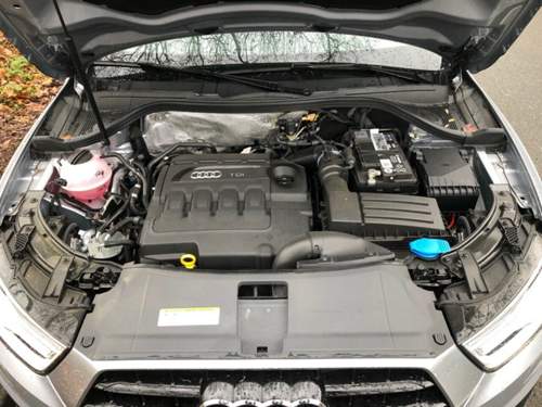

Ich bin mit dem Q3 2.0 TDI 184PS gefahren und habe nach ca. 10 Minuten mal in den Motor geschaut - bis dahin normal gefahren 50km/h und nicht beschleunigt, da der Motor noch kalt war.
Als ich in den Motor geschaut habe, kann so n komischer Geruch also wie verbrannt.
Sollte das so normal sein? Weil der Wagen evtl. lange nicht mehr lief oder deutet das auf ein Problem hin?
Das kann die Regeneration des Partikelfilters sein,wenn der voll ist ,regeneriert er auch nach 10 min.,das kann der Geruch sein,muss aber nicht
Zu dem Geruch:
Ist dir aufgefallen, dass die Motordrehzahl immer (auch wenn die Temp. Anzeige bei 90 Grad war) bei ca. 1000 im Stand lag? Wenn ja, lief die DPF Regeneration. Die Drehzahl liegt sonst im Normalfall bei 900 u/min.

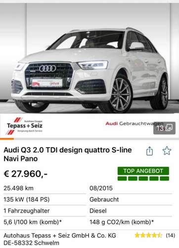

Leute, ich überlege noch ob ich diesen Wagen kaufen soll oder nicht.
Es handelt sich um den Q3 2015 2.0L TDI S-Line Quattro S-Tronic mit einer Laufleistung von knapp 24.000km und 184PS.
Der Wagen wurde laut Verkäufer von einem älteren Herren gefahren.
Abgegeben wurde dieser, weil sich der Herr einen neuen gekauft hat. Der Wagen selbst steht bei VW obwohl das Autohaus auch ein Audi Händler ist. Daher wird das Auto ohne die Audi Gebrauchtwagen: plus Siegel verkauft.
Inspektion und TÜV werden laut Verkäufer neu gemacht. Der Wagen hat bis Mai/Juni noch die Anschlussgarantie von Audi. Diese hatte der Vorbesitzer damals mitgekauft.
Auf dem Wagen stehen 25.000€. Der Händler möchte keinen Cent runter gehen und einen Satz Reifen möchte er nur gegen Aufpreis mitgeben.
Außerdem lese ich im Internet viele schlechte Bewertungen zu diesem Autohaus. Teilweise machen Gebrauchtwagen Probleme nach Ablauf der Garantie - ein anderer schrieb, dass trotz Inspektion ein anderes Autohaus kaputte Bremsen festgestellt hat. Leider sind das keine Ausnahmen.
Der Wagen hat mir eigentlich gut gefallen, aber möchte jetzt ungern alle paar Monate in die Werkstatt fahren.
Was würdet ihr machen?
Was haltet ihr vom Preis?

Für einen 2015er ist der Preis zu hoch. Mehr wie 23000,00 würde ich nicht geben.
Inzahlungnahmepreis war sich nicht mehr wie 20000,00 vom Vorbesitzer.
Und eine jähr. Fahrleistung von 8000km tut dem Diesel auch nicht gut.
Ich würde einfach weiter suchen. Nochmal mein Tipp: Werksdienstwagen
In der Ausstattung und in Monsungrau gibt es doch viele Angebote.
@flitzi-renner findest du? Alle 2015 liegen zwischen 25000€ und 29000€.
Ich dachte eher das ist ein „Schnäppchen“ weil der auch nicht so viel gelaufen ist.
Also lieber einen mit 50.000-60.000km auf drei Jahre kaufen oder wie soll ich das verstehen? :confused:
Du hast recht. In der Kombi ist der wesentlich teurer,wie der 150 PS!
Ich kam da nur drauf, da bei uns in der Gegend schon länger einer aus 2016 für 24900,00 steht. Auch gute Ausstattung, aber der hat schon über 90000 runter, wie ich eben gesehen habe.
