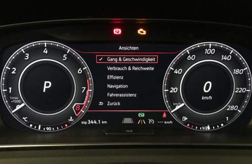

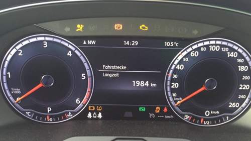

Hallo zusammen. Ich habe mir einen gebrauchten Passat mit AID zugelegt.
Ich bin dann im Netzt auf so eine Dartstellung gestoßen. Die nennt sich wohl "Classic". Leider kann ich Classik unter Ansichten nicht finden. Habe alle anderen Darstelllungen wie Navigation, Assistenten, Gang und Geschwindigkeit usw.
Gibt es da Codiermöglichkeiten ?

Das classic Design ist noch ein alter Software stand.
Scheint wohl im Laufe der Zeit ersetzt worden zu sein.
Du hast einen Design mit mehrfarbiger Ambientebeleuchtung da gibt's das nicht das andere ist das normale Design ohne bzw mit der kleinen Ambiente. Das Design kannst mit vcds wechseln macht aber kein Sinn bei Ambiente plus
Das macht Sinn.
Bei mir ist nur die einfarbige Ambiente verbaut
