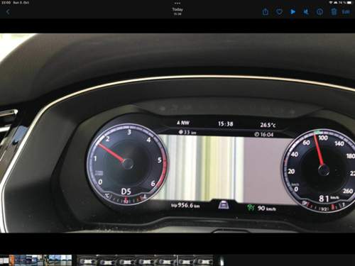

Ich habe eine Frage zum AID - ich habe seit kurzem ein 2.0 TDI Bj. 2015, und mir ist aufgefallen das auf der Autobahn bei eingeschalteten ACC (kein Lane Assist) die Kartendarstellung öfters wie im angehängten Bild verschleiert für ein Bruchteil einer Sekunde.
Ist das eventuell ein SW Problem das ich durch eine Aktualisierung beheben lassen kann, oder ist das was schwerwiegendes?
Ja das sollte per Update möglich sein. Verwunderlich, daß du es noch nicht drauf hast, die Updates wurden eigentlich relativ früh gefahren vom Hersteller und hätten während des Services in der Garantiezeit gemacht werden können.
Zum Glück habe ich den Wagen von VW gekauft, schreibe gleich den Freundlichen an und mache mal einen Termin. Muss nämlich auch den Sitzgurt hinten reparieren lassen, die Sperre ist extrem empfindlich und es ist fast unmöglich sich anzuschnallen.
