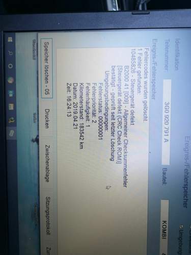

Hab ein Problem mit meinem AID seit Heute.
Es kam im Display Fehler : Kombiinstrument defekt - Werkstatt.
Also nichts wie ran mit VCDS und Fehler ausgelesen.
Da steht Steuergerät defekt. Allgemeiner Checksummenfehler.
Meint Ihr mit dem flashen einer neuen Softwareversion wird der Fehler behoben, oder ist das AID wirklich defekt?

Ich habe mein AID gegegen ein gebrauchtes getauscht, weil bei Mir im Display dauernd kam Kombiinstrument Fehler, Werkstatt aufsuchen.
Noch dazu stand unten beim Tagestrip dauerhaft "Fehler" drin.
Siehe 2 Post drüber Checksummenfehler hatte der alte Tacho.
Mein "neues" gebrauchtes hat auch einen Checksummenfehler, aber es steht zum Glück nichts im Display. Damit kann Ich Leben.
Mein Problem ist, das mein Adbluestand nicht angezeigt wird und Ich beim starten des Autos nicht mehr auswählen kann welcher personalierte Fahrer nun am Steuer sitzt.
Meine Frau und Ich tauschen öfter die Plätze im Auto, dabei war es sehr hilfreich, damit die Spiegel, Sitze und die jeweiligen Einstellungen immer automatisch angenommen wurden.
Bin der Meinung das es an der Software liegt.
Mein alter Tacho hatte glaube Ich die SW 1340 oder so ähnlich drauf.
Mein "neuer" die 0480.
Ist es möglich trotz Checksummenfehler die Software höher flashen zu lassen?
Du hast ein "älteren" neuen Tacho als dein vorheriger.
Von einen flashen wird dringend abgeraten, daher habe ich es auch noch nicht gemacht.
Davon ab, das es keine flash Datein bei Erwin gibt die geeignet wären.
Soweit Ich gesehen habe, gibt es für den 3G0920791A eine höhere Version als meine 0480. Weisst du auch warum davon dringend abgeraten wird?
Also Ich persönlich würde es nicht flashen.
Wenn dann würde Ich zu meinem Chipper fahren, dass der das macht. Bei VW geht das glaube Ich nicht, weil der Tacho ja quasi "defekt" ist und dann macht der Tester es wohl erst gar nicht so wie Mir das ein VW Mitarbeiter aus der Werkstatt letztens erzählt hat.
