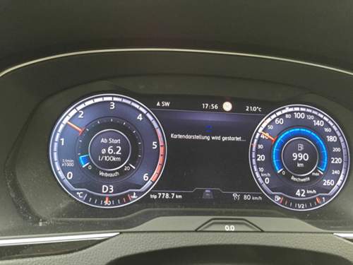

So, nun geht gar keine Navikarte mehr im Active Info Display.
Er schreibt jetzt nur noch " Kartendarstellung wird gestartet "
Zündung ausgemacht,Kaffee getrunken das Fahrzeug neu gestartet und immer noch.
Heute Morgen wieder Zündung angemacht und es immer noch nicht weg.
Mein Softwarestand ist auch 0199.

@fullrisk: Den Fehler hatte ich letztens auch. Bin zum Freundlichen. Der anwesende Meister meinte nur "Oh, das ist der neue. Mit dem kenne ich mich nicht aus. Da geh ich nicht mit dem Tester ran. Das muss ein jüngerer Kollege machen".
Sprachs und verschwand.
Ich habe dann zuhause mit Vcds ausgelesen und in Steuergerät für Informationselektronik (weiss den Namen nimmer genau), war ein Fehler mit gestörter Kommunikation. Habe den Fehler zurückgesetzt, der Fehler blieb aber zunächst. Am nächsten Tag war die Kartendarstellung aber dann wieder da. Hat vielleicht etwas mit der Busruhe zu tun. Seither war der Fehler nicht mehr da.
Zuvor hatte ich mehrfach einen Systemreset versucht, der hatte aber nix gebracht.
Grüsse
Seit heute habe ich ebenfalls das Problem. Auch nach 6 Stunden Auszeit wird die Kartendarstellung im AID nicht mehr angezeigt. Werde morgen sofort beim :) auf der Matte stehen.
Datei-28-06-15-18-11-44
