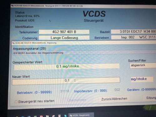

Hallo zusammen, ich hab mir jetzt nicht alle der bisher 64 Seiten durchgelesen, aber hier mal meine Situation:
Audi A6 Allroad BJ 2015 Facelift 320PS und der hat vor gut 2 Monaten auch das olle Update bekommen. Danach hab ich direkt gemerkt, dass er anders schaltet. Und der Verbrauch ist auch angestiegen. Gefühlt nicht mehr so spritzig und weniger Motorsound. Aber das kann man ja alles schlecht nachweisen. Ich bin die ganze Zeit seither nie wirklich schnell gefahren, weil die Autobahnen in meiner Gegend alle begrenzt sind. Heute aber mal wieder eine lange Strecke mit viel freier Fahrt und da hab ich ihn mal wieder fliegen lassen. Vor dem Update ist das Auto bei exakt 267km/h in den elektronischen Begrenzer gelaufen auf gerader Strecke. Heute hab ich auf grader Strecke nur mit Hängen und Würgen 250 geschafft, minimal bergauf ist er sofort auf 235 abegafallen. Vorher war das überhaupt kein Problem. Das kann ja wohl nicht deren Ernst sein. Gibt es denn schon eine Lösung für die Problematik? Kann ich mir von einem Tuner wieder den alten Softwarestand aufspielen lassen, oder wurden da zu große Eingriffe vorgenommen? Ich bin grade echt sauer auf Audi.

Themenstarteram 1. Juni 2019 um 22:03
@4f4f4f schrieb am 1. Juni 2019 um 23:51:00 Uhr:
@Booster83 schrieb am 1. Juni 2019 um 23:14:04 Uhr:
Hat ohne Code funktioniert
Ist nicht "0" der Standardwert?
Genau, einstellen kann man zw. -50 (d.h. mehr AGR), 0 (Standard) und 50 (weniger AGR)
50 ist je der Maximalwert
Themenstarteram 1. Juni 2019 um 22:06
@MIchi240281 schrieb am 1. Juni 2019 um 23:41:28 Uhr:
Hat man darauf Einfluss? Bei den Monoturbos ist der Datensatz aber „nur“ ein 0007, vllt liegt’s auch daran.
Den Werkstattcode kannst du bei VCDS hinterlegen.
Habe ja Monoturbo 200kw, vor dem Update ging es problemlos, unmittelbar danach konnte ich die AGR-Rate nicht mehr ändern.
@Booster83 konntest du den Wert 50 setzen und speichern?
Ja, habe gespeichert und er hat den Wert ohne zu meckern angenommen. Habe leider kann Bild vom neuen Wert gemacht. Ist jetzt aber 50 hinterlegt. Ich hatte noch dieses Bild gemacht beim austesten. Man sieht dass er auf jeden Fall neue Werte zulässt. Bei 50 ist dann aber Schluss.
Bei Bedarf kann ich aber gerne noch mal den Hex Net reinstecken und ein Bild vom aktuellen Wert hochladen

@MIchi240281 schrieb am 1. Juni 2019 um 21:43:30 Uhr:
Du gehst auf Motorelektronik und dann auf Anpassung. Da gibts im DropDown Menu den Punkt "Korrektur der Abgasrückführung" (oder ähnlich). Da gibst du als neuen Wert 50 ein und sagst "OK/Speichern". Wenns klappt, wird der Wert übernommen, wenn nicht, kommt "Wertebereich ungültig".
@Booster83: Welchen Motor hast du?
Hab's auch umstellen können. 50 ist gespeichert! Kurze Probefahrt gestern Abend gemacht.... Bissl spritziger, aber leider immer noch kein Vergleich zu vorher (klar, war bekannt)... Habe mal geguckt im alten vcds scan, hatte Motor da vorher 0001 jetzt 0007, Getriebe wohl vorher und nachher 0007 .. ??? Kann es sein das es Ruine geupdatete 007 gibt/gab? ;-)
Bei meinem 200kw wurde nur das MSG von 0001 auf 0007 hochgezogen. Getriebe blieb beim alten. Auch sonst kein Hardwaretausch und auch kein Adblue Gutschein
@Booster83 schrieb am 2. Juni 2019 um 08:58:52 Uhr:
Exakt wie bei mir.....
